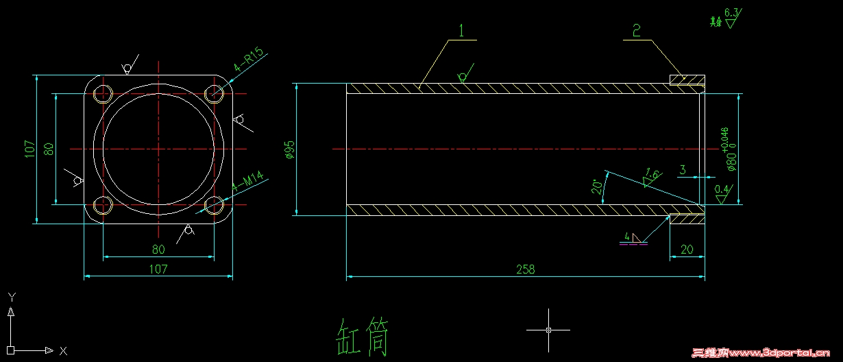

如题:关于这个液压缸缸筒内孔,如何加工?可否用镗滚压或刮削滚光工艺?! ~0 Q+ T) M7 T4 \& Z
图上忘说材料了,材料是采用的20冷拔管( ^3 e! M: v: `0 Z' m
现在加工的工艺:7 D; Q, V: x, D& x! m6 y
估料时采用的Φ95/Φ80X530规格的冷拔管,先用深孔镗,然后采用绗磨,然后锯床切开,再取长,焊端头法兰,钻孔。
* M; }9 I/ E( A, K) Y* t多年的工艺了,一直没变,现在想改进下工艺,可否用镗滚压或刮削滚光工艺?由于该缸筒比较短,且壁厚只有7.5,采用新工艺是否合适?缸筒端头是否会有大的变形?
5 @9 M3 d1 _0 U, |8 Q/ n4 f$ R是否还可以单件下料,镗后用内圆磨来完成?, K8 l: t5 U- N5 [( q
还望各位赐教,在此先谢谢了, r2 y$ v" b9 L7 S% m
另针对该缸筒的加工,有使用的好的工艺或设备,麻烦也给推荐一下,比如厂家,型号等。
; C' d& n4 K0 W3 n1 s4 U/ x- ]
. g) e- U1 b* z! h0 Q5 D补充:想尝试新的工艺方法,但又不敢做大胆尝试,试过一回滚压,效果不是太好,不知道是那台设备的问题?还是参数没调好,还是确实不能用滚压,迷惑中......1 o9 W4 Y! _/ [0 Z

表面粗糙度太高

这种缸筒没有问题,现在外面很多可以达到要求,回来锯断车个总长,外圆就可以了。

老工艺的效率比较高,但我觉得最后焊接法兰对法兰位置内孔圆度影响较大。考虑断长,法兰焊接(靠模),上车床镗孔平法兰端面,用车床用珩磨磨削内孔。这样一次只卡装可完成加工,但设备投入相对较大。

一点看法,可能不太合理,请指教:
2 c! c2 K, [# O首先,法兰端部附近的圆度对油缸的使用影响不大,因为端部多数是需要安装其他元件的,不需要活塞长期活动,因此你的担心应该是不必要的;% |# }7 A# e8 q! p5 |/ H
其次,滚压效果如果后继有镀铬工艺的话,我觉得不可靠,还是深孔桁磨的表面更适合,车床镗孔的表面可以,但滚压的表面不好处理;镀铬效果不佳;; ~8 A1 ?, u, Y# H7 B8 x, }4 U% X
想节约工序或工步是需要大量验证的,买设备需要有足够的数据支持,尤其你们是批量生产的厂家,除非验证完成,谨慎为上。

由于产品长度较长,壁又薄,新工艺还真未必可行,0.046的公差,市场上有精拉材料,公差应该可以保证,这样可以节省前工序

我们现在也在搞这个啊,内孔100左右,长度1m,粗糙度0.4以上,市场上有这种珩磨管卖!
7 O. H# B/ V! v% K; H楼主大可不必为这种事情操心。你现在要去买内孔度硬铬的管子什么的,都有!
