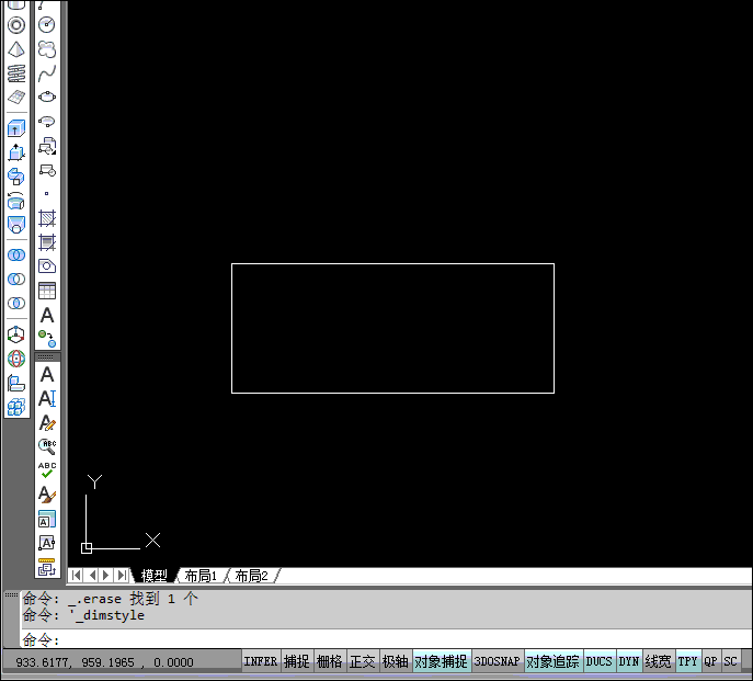

[求助] 好久没有画图了,怎么手动输入标注直径?
发表于 2014-3-17 10:15:18 | 显示全部楼层 |阅读模式 来自: 中国陕西西安
也就是怎么输入直径fai

编辑标注内容  -ddedit
发表于 2014-3-17 11:44:44 | 显示全部楼层 来自: 中国北京
命令:ddi  标注出 直径8 t" B$ w$ x) y
然后用命令:ed 选择 直径 输入  %%c45  (45是想要的直径)

先标注你要标注的尺寸--选择需要标注fai的标注--双击标注(进入编辑状态)--在标注文字最前方一点点右键--符号--直径--确定--OK
发表于 2014-4-1 10:46:06 | 显示全部楼层 来自: 中国辽宁本溪
点击标注,然后 T(文字)修改为 %%c<> 即可
