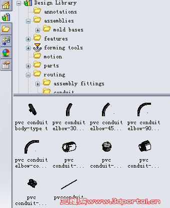

2012为什么没有库了!

sw自带的库,Design Lrbrary

点击设计库 添加文件位置 找到(design library)文件夹  其他参考4#
