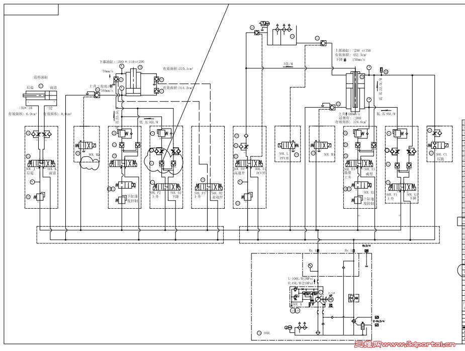

* t: ^0 ^' t/ i2 q& A1 p) D* b帮别人维修一台液压机,我看了主要工艺:启动-原点复位-加料动作-上缸高速下降-上缸慢速合模-浮动压-单向压-保压-泄压-微量上升-下缸脱模-上缸回程。  @  x" _3 Y9 @* U& X9 R
现在出现的状况,浮动压时下缸回程速度慢。- h+ R8 d: K- X! H4 N
出现这问题前泵出现过问题,叫我去看泵的。刚去时系统一开机系统压力超额定压力。怀疑泵补偿泄压阀不起作用,于是把泵上阀组拆开清洗了一遍,后装上重试泵基本没问题。本以为好了,他们试机后又发现工艺浮动压时下缸回程慢。咨询他们说  原来有人动过泵,调节过。这台机器的泵也是另外一台上换过来的。怀疑泵输出流量不足,
5 E' ]) d7 D9 E0 G1 e) d泵厂家为不二越,型号PZS-3B-70EPR4Q1-423A.双压双流量。看资料是低压大流量,高压小流量都可以调。后根据泵资料调节了泵流量阀逆时针往外松调大。调节后不起作用。
4 }: M0 n8 K9 S反复调状况还是一样。看原理图想把上缸及下缸阀组节流阀开最大发现已经开到最大了。原理图没有电磁铁动作顺序表。循环动作看了浮动压时根据电磁铁灯亮判定下缸动作为带比例阀组控制的。
5 a" x# h6 t# J" K! i6 s现在我怀疑一个泵输出流量小了,有可能是泵的问题。但现在没泵不好换,而且动泵工程大。还有就是怀疑比例换向阀程序控制原因,给的电流不够大。但现场电气工程师说直接在面板上可以7 I- p6 I  {# A/ J  \# `2 C
调节数值比例来曾大的,调大数值基本上没用。暂时没查看回路是否堵塞。动作基本是可以完成。. c" `5 X9 A1 P& D$ }. q! j
* `% B& X6 c! x' L. p  i各位看看能不能帮忙分析分析。谢谢了!做液压机的应该比较熟悉吧。呵呵!

发表于 2014-3-18 10:14:43 | 显示全部楼层 来自: 中国天津
最好弄个贴图,不要总是让人下载 再来看
发表于 2014-3-18 15:16:28 | 显示全部楼层 来自: 中国天津
图贴出来了 感觉楼主 没说清楚哦  大家一起看看哦
发表于 2014-3-20 09:45:56 | 显示全部楼层 来自: 中国上海
伺服液压系统不熟悉,老式液压系统还行。浮动压产生时,最好看下系统压力表,表跳动频率很高,说明油泵供油有问题;表摆动幅度大,就是液压系统的问题了;液压系统包括油缸泄漏,控制阀泄露;还有表正常,那就是上缸和下缸设定的压力差有问题。
发表于 2014-4-25 14:54:54 | 显示全部楼层 来自: 中国安徽合肥
老大,你的浮动压不就是做拉伸动作吗?请问下缸的的压力是否设置大了,以至于上缸压不下来。感觉跟泵的流量没多大关系,与压力关系极大。是台湾佬的压机吧。。。。。
