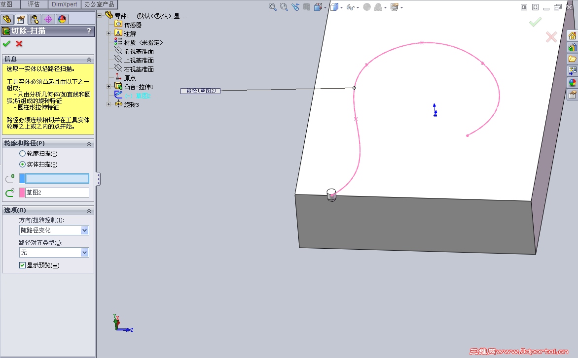

[求助] 为什么实体扫描选不中旋转3
发表于 2014-3-17 15:12:22 | 显示全部楼层 |阅读模式 来自: 中国北京
怎么回事啊?
发表于 2014-3-17 15:29:00 | 显示全部楼层 来自: 中国广东深圳
因為你的兩個特徵合併了,我從你的特徵樹看不到實體的資料夾.

我是要沿着曲线切除,还有繁体字我认不全,特征树看不到----的资料夹
发表于 2014-3-17 15:42:19 | 显示全部楼层 来自: 中国江苏无锡
“旋转3”是不是与“凸台-拉伸1”合并了?

! D3 {2 P- J9 @& o& o( W  u4 T" i啊哈,明白了,谢谢

2 k! v2 J+ x3 K  P9 }旋转合并了,终于知道为啥了,谢谢
