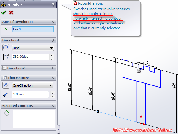

就是它说出问题,不能旋转

$ ]$ \- J. q9 h" n( [7 Y6 E2.系統報錯時仔細看一下內容,你的草圖包含了一個以上相鄰且封閉的區域,系統不會自動判定。

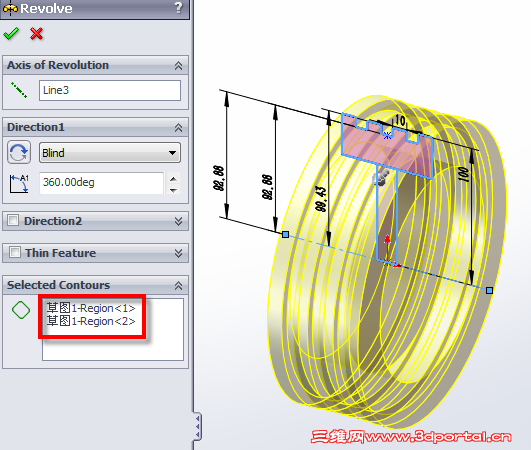

5 S3 @/ |; f* J0 n' F8 O8 ?* M3.如下選擇即可。
 楼主| 发表于 2014-3-17 18:40:11 | 显示全部楼层 来自: 中国广东东莞
gt.adan 发表于 2014-3-17 18:29 static/image/common/back.gif1 J+ Q4 A5 Q5 I- T7 o
1.下次附件請註明版次* `0 X8 }; D0 d: p% s/ g
2.系統報錯時仔細看一下內容,你的草圖包含了一個以上相鄰且封閉的區域,系統不會自 ...
) L- |) b, }0 }" E% v
后来又出现了问题 在指定方向上无法生成薄壁特征,就是我中间那个无法生成怎么半?
发表于 2014-3-17 18:42:02 | 显示全部楼层 来自: 中国台湾
為何要薄壁?取消打勾便可!
