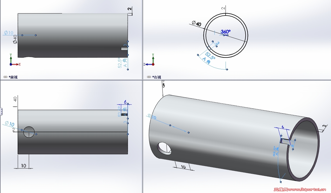

如圖,如何快速低成本檢測Ø10孔及3寬槽位之偏移角度, 鋼管外徑40不變,長度400~500mm多種規格,A角度有可能為-90~90°(精度為0.5°) .: p! g2 n, t5 J& a4 N8 b3 D# d2 @
畫線檢測太沒效益不列入討論.

如圖是+52.5往右偏移就是負角, 角度多少在範圍內都有可能,A產品45° , 改天新產品可能是 -50.5° .0 G/ M1 N( r  f, C: E- J7 ~
就是要設計檢測治具,因有多種規格,理想是在範圍內考慮可以共用最好!

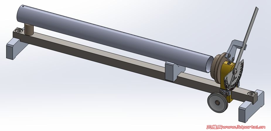

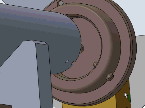

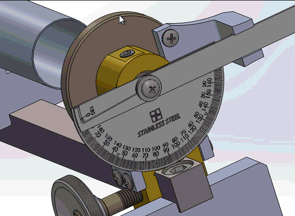

 楼主| 发表于 2014-3-19 09:20:08 | 显示全部楼层 来自: 中国浙江嘉兴
因精度要求不高,選擇用角度規作檢測基準,如圖

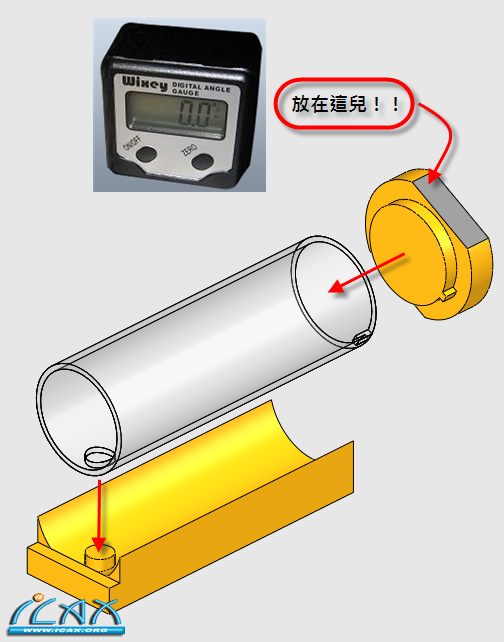

另丹大提出用角度數顯儀,是非常好的建議構思,若精度要求較高,就必須要用到了!

发表于 2014-3-19 09:56:08 | 显示全部楼层 来自: 中国台湾
梁叔的圖作的很仔細很漂亮~

发表于 2014-3-19 13:07:11 | 显示全部楼层 来自: 中国湖北黄冈
: c! K: e8 X" Z, G$ @7 ?
+ L  F/ U2 \  w& c) F! O1. 精度0.5度,个人感觉用短的定位销怎么保证尾部圆形定位孔垂直向上,管子没有偏转?
, i# x4 Z9 E7 N% X2. 测量机构是否可以简化?: o: j5 @, f3 a5 U0 O2 w
  1) 用万能角度尺及一个带台阶和凸键的端盖(盖的外端面上有与键相平行的一对斜面、主要是要测正、反角度,所以要一对斜面以方便测量),
8 ]3 y- J6 `9 ?9 o0 M  2) 以及一个与销钉垂直的水平台,水平台的长度要大于管子长度的变化量,以便能测量所以长度的管子。上图的水平梁的延伸部分也行)。1 U, J7 @2 O; i* [; v: G
  3. 测量时
. ?5 ]) _+ }  Y! {) ~) [  t, Q  1)将管子放进上图相似的支架并定位、夹紧;0 a( j5 t7 d# h& _" @+ Q" K* m
  2)将端盖塞入管子要测量一端并且键进入槽内;
) A9 D) S2 v$ B! ^  3)将万能角度尺直角尺的一边与水平面贴平,再调整活动尺身一边与盖子外端面的斜面贴合好,万能角度尺上的数据(或者还要+90/-90度)就是槽的角度。测反向角度时只需将万能角度尺换一边重新对齐即可。
, Z' I# i2 B2 J% l$ S5 ~
4 v& W7 @( M( B+ T0 {" t% X, M# i不知说清楚了没有。仅供参考。
