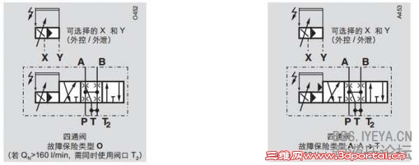

(1)最近看一些原理图,用到很多MOOG伺服阀,型号为D661-G,我看样本中中位如下图1所示,但是对于阀芯阀套配合为O的,如图2,中位是不是应绘制成O机能的?图1中位为什么绘制成那样?是故障保险状态吗?(2)我们绘制原理图时,伺服阀的中位是表示故障保险状态还是正常状态?谢谢大家。5 Z# T' V( B1 D' _

滑阀的台肩与阀套的方孔是零遮盖的,零位时会有泄漏,这个在伺服阀专业术语叫:静耗量

包括你见过的滑阀型换向阀,虽然O型技能画的是各个油口都封闭,但其实还是有泄漏的,所以为什么很多系统有液压锁,就是这个道理

绘制时使用阀的正常状态。
