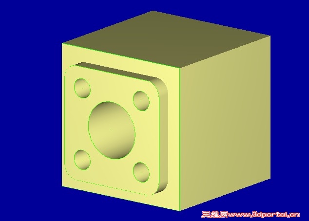

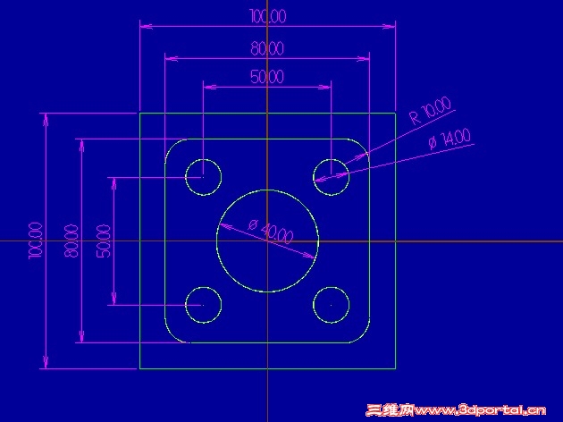

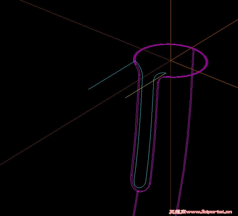

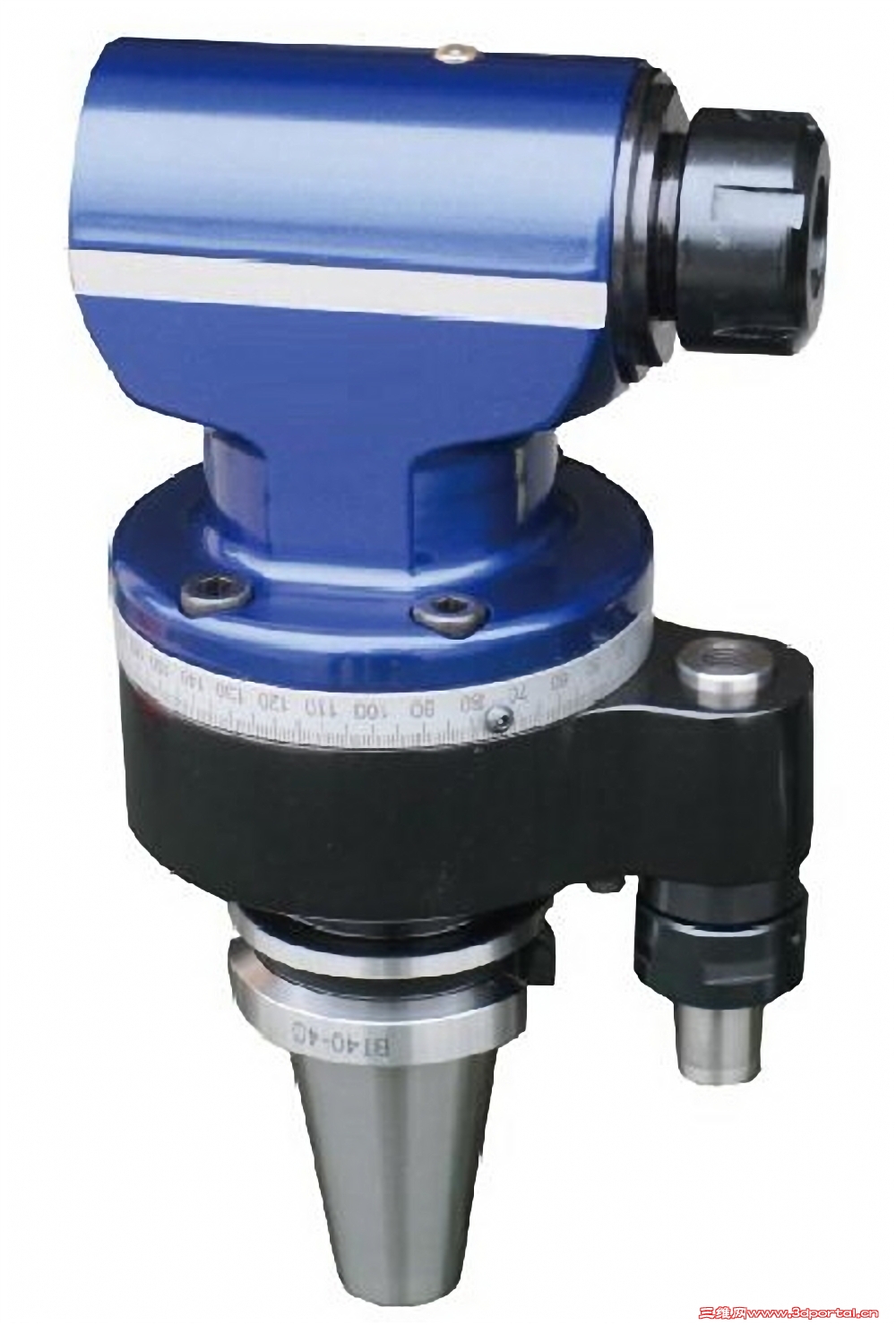

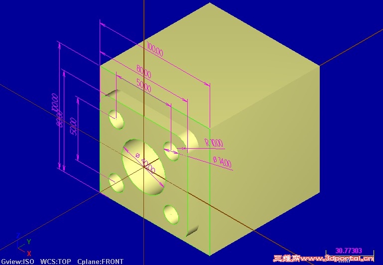

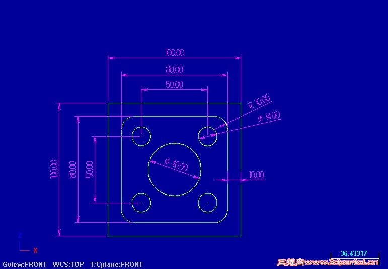

想问一下大家,有没有编过角度头的程序。主要是没有刀具来上机试,现在做一个样板档案。不知道有没有错误的地方。想请教一下大家。这个的程式。感觉总是怪怪的。因为没有试机,所以不知道什么地方有错误。

 楼主| 发表于 2014-3-19 20:34:07 来自手机 | 显示全部楼层 来自: 中国广东广州
上机试过了,没有相应后处理。不行。要手动执行轴替代。
