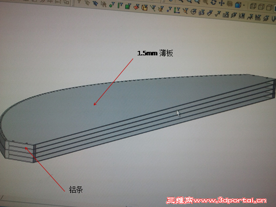

如图为车载天线产品中某部件,由5层1.5mm的铝板和侧边的支撑铝条搭成盒状,各层铝板间距7.6mm。由于尺寸跨度较大,为900mm,为保证各层铝板之间的平行度(0.5mm),需设计支撑结构,已有方案是在各层之间,沿抛物弧线粘接8个φ1.5mm的聚四氟乙烯柱(介电常数1.2左右),但缺点很明显:装配复杂,尤其是结构不可靠,长时间会脱落。请教有什么更好的方法能保证平行度,约束条件为支撑结构尽可能尺寸小,介电常数小,优选聚四氟乙烯材料,以达到损耗小的目的。

刚度只与截面高有关,与你的材料没有关系

发表于 2014-3-18 22:16:24 | 显示全部楼层 来自: 中国湖南株洲
增加每层铝板的厚度,通过挖孔减重。

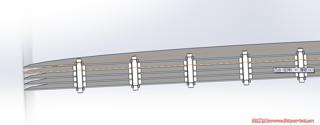

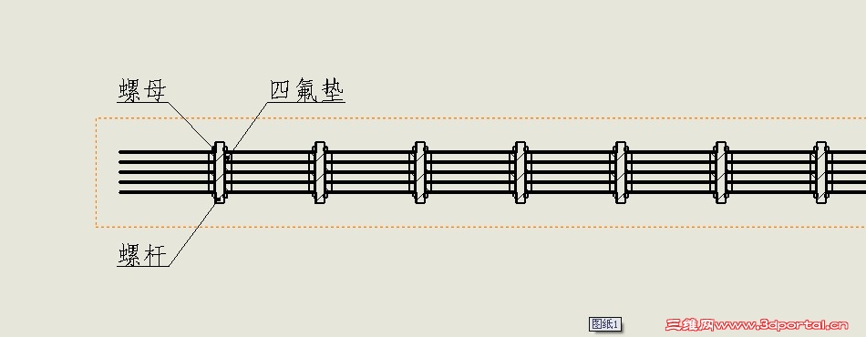

发表于 2014-3-28 11:40:49 | 显示全部楼层 来自: 中国北京
表面均布钻孔,用四氟垫保证间距,两端螺母把死行不行

发表于 2014-3-28 12:00:13 | 显示全部楼层 来自: 中国湖北黄冈
聚四氟乙烯柱尺寸能否加大一些(直径等于或大于高度7.6mm)、或者结构做一些改进(一端凹坑)?铝板能否冲制小凸台或者半坑?
7 X1 {& O# R3 \% ]% V, I! ], `上面的行的话则将铝板的凸台定位聚四氟乙烯柱的凹坑就不会移动了。如果天线外面上、下都不能突出,可以将一层的聚四氟乙烯柱两段都做成凹坑,将上面的一片铝板反过来装即可(前提是聚四氟乙烯柱安装的位置对称)。) H' \8 f; [) F! i) I
仅供参考。
