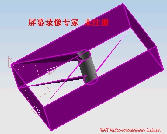

我是才学这个UG软件的,遇到个问题,不知道是咋回事,请大家指点一二,先谢过了。 UG问题.rar (1.66 MB, 下载次数: 1)

我也初学。建议大体描述下你的问题,这样有能力解决的你的问题的才会去下你的附件。

我觉得你最好是放个图片上来( K& {0 A/ f+ ?  ]

我看了图片,有两种原因造成!!( Q: J( h8 T( D$ j$ G, A
1.显卡问题。显卡过于低端,易产生破碎面。
( e# W# C, d0 l. |5 ?( p9 y  a7 i2.绘制问题。布尔运算最好避免两个面重叠。(建议绘图的公差设定在0.01,可以避免很多上述情况!!)

这是显卡问题,并不是没有实体,而是显卡不能正确显示,多发生在双显卡的笔记本上;关闭笔记本的主板显卡,使用独立显卡,就能有效解决;如果是台式机,那就是显卡很差,需要好一点的显卡。

谢谢,我也曾经怀疑显卡的问题,我家里的电脑就没有这个现象。
