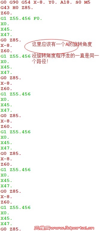

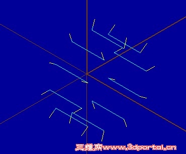

路径转换  旋转,  出来的后处理程序没有旋转角度?   这是怎么回事?求助!!!
 楼主| 发表于 2014-3-18 20:41:19 | 显示全部楼层 来自: 中国浙江宁波
软件上实体切削验证是对的啊

麻烦帮我看看 哪里错了

这是出来的后处理
