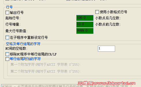

发表于 2014-3-19 11:52:51 | 显示全部楼层 来自: 中国上海
[img][/img]
发表于 2014-3-19 11:55:07 | 显示全部楼层 来自: 中国上海
输出行号 把勾去掉
