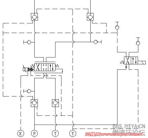

最近看到一张伺服控制原理图,伺服阀型号为D661-4033P80HAAF6VSX2-A,当伺服阀阀芯位移变为零,伺服阀A或者B口至液控单向阀这段管路存在压力,此压力会不会降液控单向阀正向开启?谢谢!

发表于 2014-3-21 16:49:32 | 显示全部楼层 来自: 中国山东滨州
伺服阀出口的压力与单向阀后的压力相同,单向阀处于浮动状态。
 楼主| 发表于 2014-3-21 21:06:00 | 显示全部楼层 来自: 中国辽宁大连
fnwwxl 发表于 2014-3-21 16:49 static/image/common/back.gif! G0 Q4 a6 ~; k9 U
4 k* v0 p* J9 w% k
那请问液压缸是什么状态?浮动吗?冶金机械里好多地方使用这种回路,如轧机压下缸,轧机推床等,我觉得像这些工况,液压缸在伺服阀无信号的情况下,最好是锁定状态吧,还请高手解答。

发表于 2014-3-22 06:55:01 | 显示全部楼层 来自: 中国天津
天煞孤星250 发表于 2014-3-21 22:31 static/image/common/back.gif4 O+ e# I% A# Q5 Y& Z$ U6 v5 @, }
你在仔细看下你的液控单向阀就知道了。
# X+ E2 J; I  c6 J* i/ K6 V应该是 控制油路泄压的话 单向阀都关闭 3 ?0 o1 D( k) x3 R' Y4 v6 G+ C2 c. t6 M
伺服阀哪里来的油啊

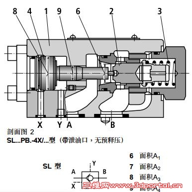

所选液控单向阀是这样的,请高手解释。我仅想知道会不会正向开启?
, Y' G1 D" V' p2 D4 \
外泄液控单向阀
外泄液控单向阀
发表于 2014-3-22 14:42:34 | 显示全部楼层 来自: 中国天津
cfindfhi 发表于 2014-3-22 12:04 static/image/common/back.gif+ @* w- t1 p2 u8 l3 R1 k: _
. O& R. d4 i, k- dx口的控制油断掉的话,就不能开启
! e1 h+ g$ `% tx口的控制油有油的情况下,油路才会畅通& V5 |2 ]2 O- N3 S" I
) b" R  R3 }+ P# e" Y5 h) p2 T二位四通的换向阀,通俗的说就是开锁阀。5 v4 @# }( y( L! _  s
这个阀得电,液控单向阀才能起作用
! f: Z8 z$ W. x9 t1 `
5 s, S' A! u4 H" l. G& j, f. Y  z' S你说的有残余压力,应该会有点的,但是比起负载,系统压力 应该来说比较小的
发表于 2014-3-24 22:38:35 | 显示全部楼层 来自: 中国广东广州
cfindfhi 发表于 2014-3-21 21:06 static/image/common/back.gif2 N3 N2 a0 S8 ]/ Q% F0 d
那请问液压缸是什么状态?浮动吗?冶金机械里好多地方使用这种回路,如轧机压下缸,轧机推床等,我觉得像 ...
% q* t; ~7 z5 q/ }  s8 k
液压缸当然不是浮动啦~~~处于锁紧状态,他说液压锁的浮动应该是两个进出口的压力一样,正向导通只有进口压力大于出口压力加弹簧力才通的
发表于 2014-4-3 19:25:54 | 显示全部楼层 来自: 中国浙江杭州
这几个液控单向阀都是防止伺服阀的零漂的吧
