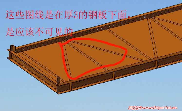

各位哥给看一下,我用solidworks2011画的,那些线应该看不见的,怎样设置让他看不见?谢谢

设计树下的草图或实体不是都可以隐藏吗
发表于 2014-3-19 15:35:44 | 显示全部楼层 来自: 中国台湾
1.是否在同一水平面高度?3 r; R9 I& w; b$ w
2.是否多實體零件?
发表于 2014-3-19 15:37:27 | 显示全部楼层 来自: 中国山东烟台
选择上色,不带边的显示!

gt.adan 发表于 2014-3-19 15:35 static/image/common/back.gif4 s+ k# x5 |3 |; d! `$ d
1.是否在同一水平面高度?
1 a0 }8 Y2 y. ^' ^$ ]; y3 m2.是否多實體零件?
; H& Y0 [1 w6 E! Z应该是焊件模块下做的,是多实体。7 M" @4 q) j6 \( Q) k5 Z2 @
Solidworks软件本身的问题,目前没法解决
发表于 2014-3-21 17:06:22 | 显示全部楼层 来自: 中国广东惠州
显示问题,catia proe同样存在这些显示错误,视图放大了就看不见了,渲染成图片也是看不见的,这是软件为了减轻显卡负担轻量化渲染造成的错误。
