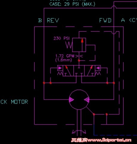

求助请问,换向阀和溢流阀的作用,谢谢谢) u. Y; y$ h# S% C# I8 N, W
. R+ B* |' r& I, f) p8 ?这是闭式系统回转马达的一部分,请教这里的换向阀、溢流阀的作用,谢谢
 楼主| 发表于 2014-3-19 18:10:04 | 显示全部楼层 来自: 中国北京
已经知道了,冲洗阀,冷却马达用,第一次看到闭式系统液压图。
发表于 2014-3-19 20:43:06 | 显示全部楼层 来自: 中国浙江杭州
冲洗阀,冷热油交换用

发表于 2014-3-20 18:55:30 | 显示全部楼层 来自: 中国天津
RE: 闭式系统求助

热油唆阀,用来进行热交换的
发表于 2014-3-30 19:35:55 | 显示全部楼层 来自: 中国湖南长沙
冲洗冷却油液,注意始终是低压侧冲洗
发表于 2014-5-31 21:43:43 | 显示全部楼层 来自: 中国浙江杭州
zhjubo123456 发表于 2014-3-30 19:35 static/image/common/back.gif
5 w/ c4 n; h+ Y$ Z; f冲洗冷却油液,注意始终是低压侧冲洗
/ B# F' |' c4 z* y: D( f$ C" y回答正确,观察与分析能力不错
