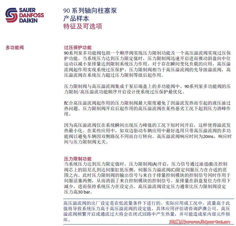

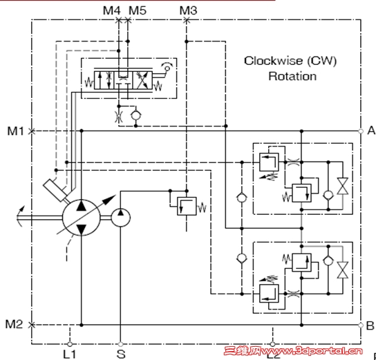

这是萨奥的标准配置,这四个溢流阀是起啥作用?怎么工作的?谢谢!

1 V) ?0 j2 ?* F多功能阀,在丹弗斯样本上有明确介绍

谢谢,ZLS888,找到样本了,
发表于 2014-3-31 19:38:43 | 显示全部楼层 来自: 中国浙江杭州
天煞孤星250 发表于 2014-3-20 09:00 static/image/common/back.gif
2 e9 c7 i$ d) B; v谢谢,ZLS888,找到样本了,
- W) m3 s# n5 n. |1 N7 |" k5 z! d欧美液压元件的样本都有功能详细介绍,往往了解元件要从读懂样本开始,尤其英文原版
