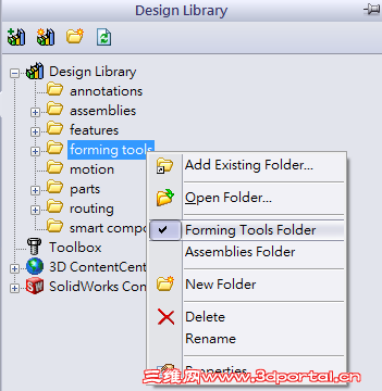

我用2014发现在钣金中没有成型工具,不知如何添加,请求高人指导,谢谢。
发表于 2014-3-20 11:54:47 | 显示全部楼层 来自: 中国台湾

 楼主| 发表于 2014-3-20 13:32:24 | 显示全部楼层 来自: 中国北京
gt.adan 发表于 2014-3-20 11:54 static/image/common/back.gif
- q: W* i; d: z8 r) |/ j, [
谢谢解决了
发表于 2014-3-20 13:49:30 | 显示全部楼层 来自: 中国台湾
不客氣…~~~~~~
