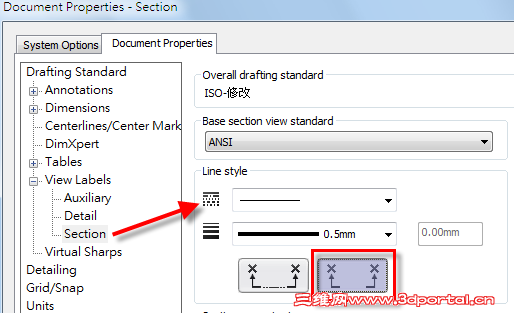

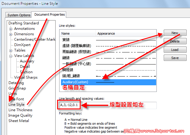

1.開啟工程圖,如下設置自定義一新的線型(名稱自定)。
0 e; q$ ^# j& ~! G7 g4 h  c/ l 2014-3-20 下午 01-34-16.png 3 {8 U& |$ R8 a  n7 h$ C7 f% E
% D6 w  F+ g$ K& m7 Q, q5 M
2.如下設置改變剖面線型。箭頭所指處下拉選取方才新增的線型。

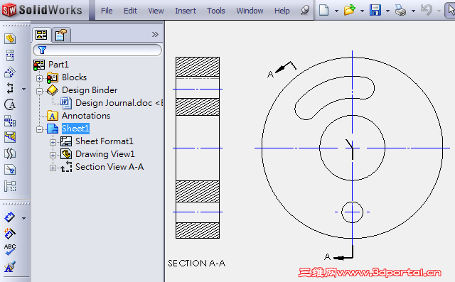

4.成果展示~~
; \5 q. R5 A' I) E: J 2014-3-20 下午 01-27-02.png 2 S  C  h& a4 e  V6 n

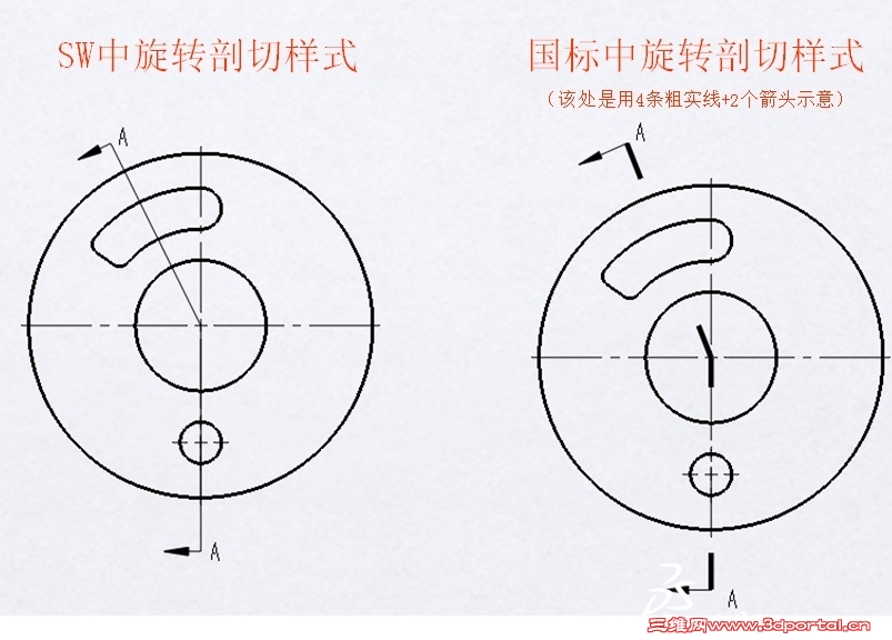

感谢提供思路,不过剖切线和方向线一样粗还是跟国标不同。

刚才又发现了一个新的功能。6 \) y$ ~/ {4 l# [& a
如果阶梯剖后,再编辑剖线的草图,把那段构造线改成实线。就可以得到旋转剖的效果。7 C" `( I$ t8 z  q
比如,多个小柱,或是小沉孔之前的高低关系就可以方便的标示出来了。
, C  r% F. P! x! s之前一直在找这个功能现在找到了。, H. a- C) Y5 l! M" k% @" D$ l9 G
