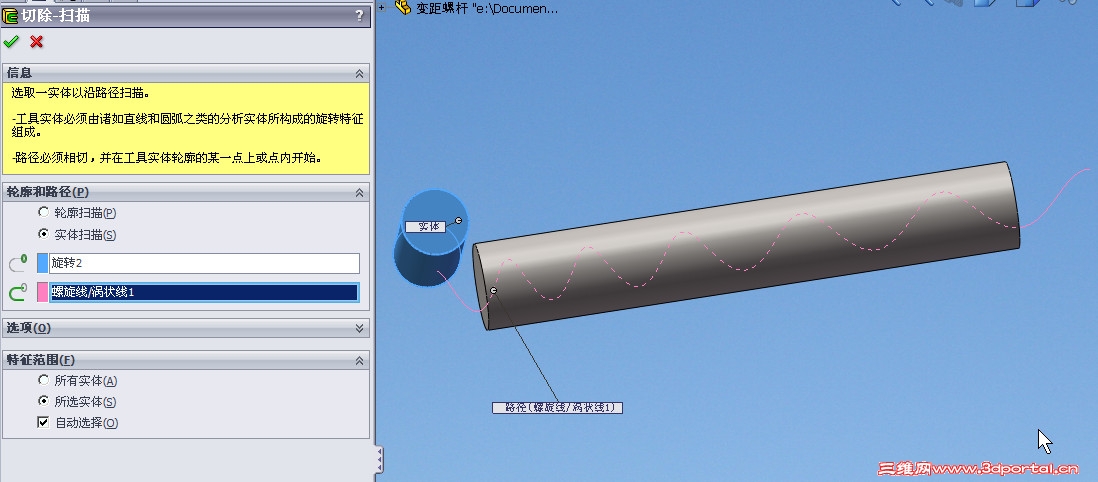

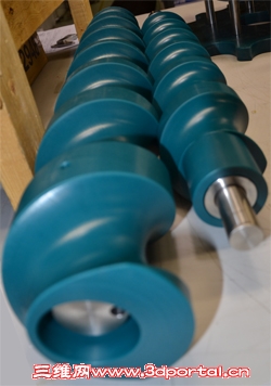

! ~) h$ @+ ]( d, w) a* F6 P& ?% [各位,3 t% O1 K/ s& ~. {; l
        异性瓶的推瓶螺杆如何在Solidworks中建模啊?我用了很多办法,但都有问题啊。6 b; z' ^, e- [+ j5 G. [& k
        我看到国外的视频,他们都是用SOLIDWORK插件完成的,但要购买才可以使用!

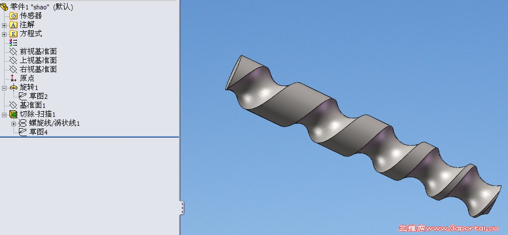

0 V* n2 I. L3 ?6 S* ~! l2 f5 X变距螺旋线扫描,达不到要求的话,圈数细分一下行不行,比如0.5圈,螺距是多少。
: l+ ?0 m0 p5 p% _) p& k5 U; p给你个源文件参考一下,我这个圈数没有细分,2011版。5 `* c- m4 Z7 g- w

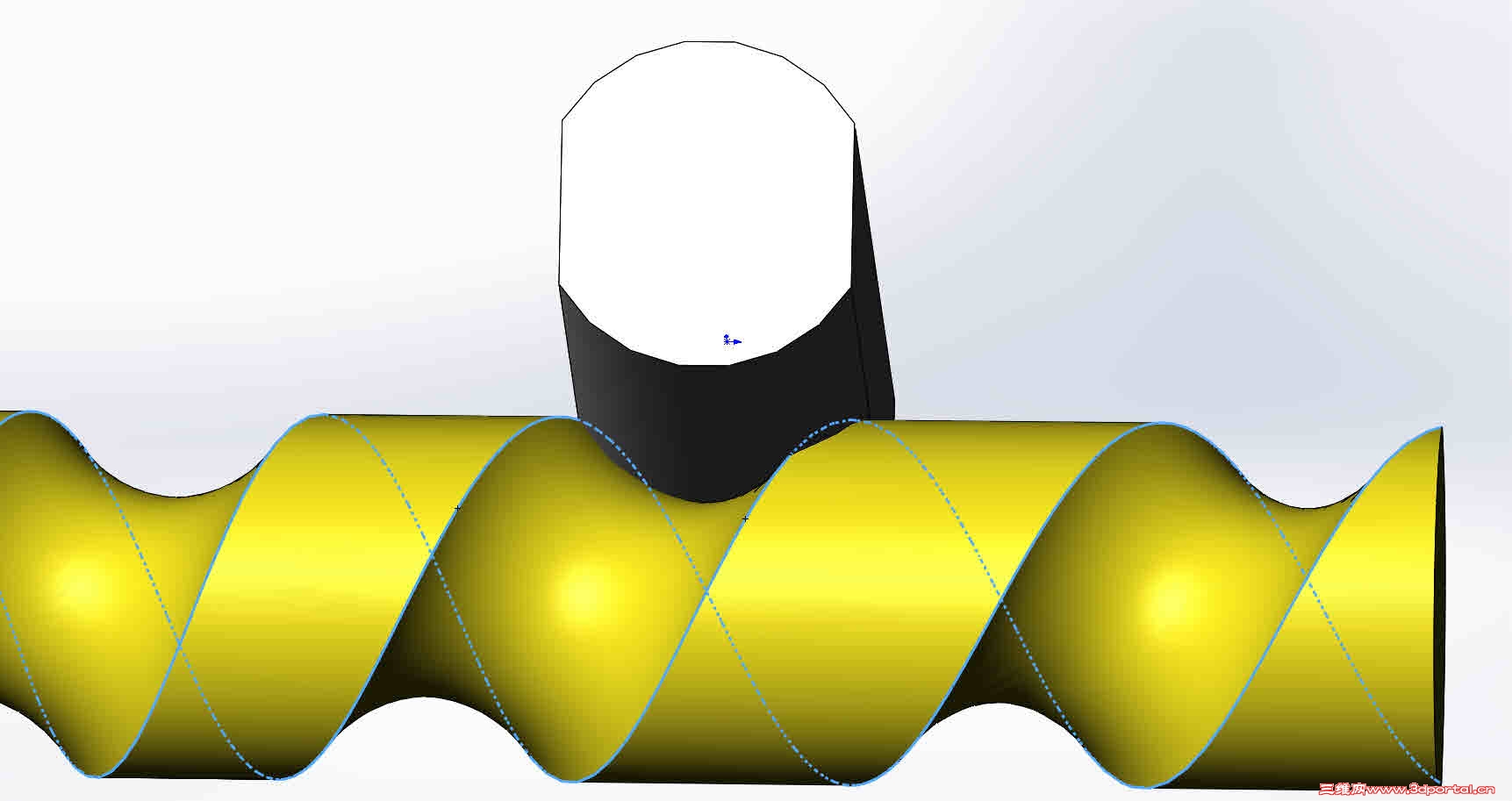

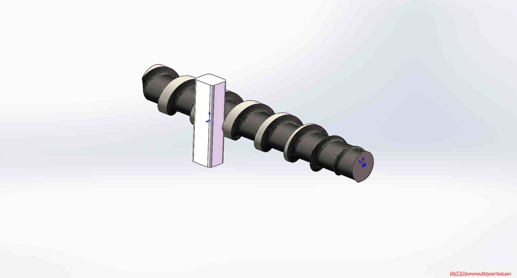

 楼主| 发表于 2014-3-21 13:55:49 | 显示全部楼层 来自: 中国广东广州
谢谢分享,但这个办法螺杆与瓶子间回干涉的!图片与原文件已经附上,请参考!

发表于 2014-3-21 14:25:55 | 显示全部楼层 来自: 中国辽宁抚顺
你用实体扫描做一下试试,我的做不出来,做到这步就没反应了。; k$ @0 T8 u; Z) A/ v
变距螺杆2.rar (110.23 KB, 下载次数: 8)
 楼主| 发表于 2014-3-21 14:39:02 | 显示全部楼层 来自: 中国广东广州
实体扫描只对回旋体起作用,方形或异形的有不行的!;)
发表于 2014-3-22 23:17:08 | 显示全部楼层 来自: 中国广东广州
原来输瓶有这种方式了  那 绿色得 怎样带动了  为什么不直接 用链传动了
& B! \" j" H8 C; V1 ]$ d0 t. @- L
 楼主| 发表于 2014-3-23 23:34:46 | 显示全部楼层 来自: 中国广东广州
314212186 发表于 2014-3-22 23:17 static/image/common/back.gif: J: m0 J8 A- _- p/ O
) k1 Y* ]9 Z$ U1 ^" w2 x4 a' R2 T
链传动与螺杆传送功能都不一样!
发表于 2014-3-24 08:54:41 | 显示全部楼层 来自: 中国上海
你把瓶子接触的圆弧做圆实体,然后实体扫描可以不。

发表于 2014-3-24 13:06:33 | 显示全部楼层 来自: 中国上海
CAOJT 发表于 2014-3-24 12:49 static/image/common/back.gif
$ A% p1 J; R3 f: @7 U2 l# F3 }7 J请阐述具体点!谢谢!
5 J- r, d) [4 G% w
我看那个视频,瓶子不就是1个圆弧面和螺杆接触吗?也就是说按照那个圆弧画个等直径的球体,然后再做实体扫描啊,不知道这样可以不,这只是我的想法,因为我是新手,你那我还没画过。
发表于 2014-3-29 08:27:43 | 显示全部楼层 来自: 中国辽宁抚顺
CAOJT 发表于 2014-3-21 13:55 static/image/common/back.gif
1 m: m7 L7 o4 i6 ?- J& a谢谢分享,但这个办法螺杆与瓶子间回干涉的!图片与原文件已经附上,请参考!
0 j( ^# N; W+ b4 L3 J1 \; y我用2013版做了个实体扫描,不干涉了。方形带圆角没试,估计能比圆柱形难点。5 a) E5 v' O/ O5 ~% z' R( W. E
