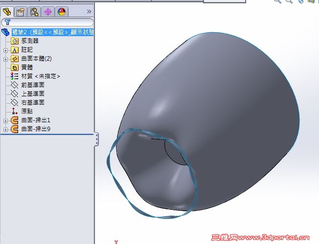

[求助] 按不老叔的扫描曲面方法扫可乐瓶底为什么出褶皱?

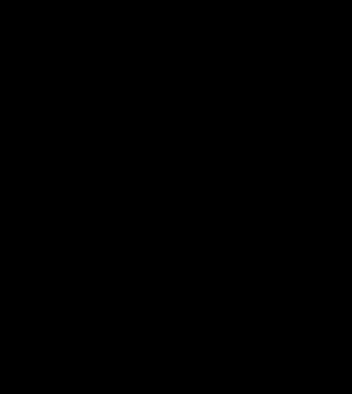

发表于 2014-3-20 18:54:38 | 显示全部楼层 |阅读模式 来自: 中国吉林长春
调整了半天,还是有褶皱,为什么?5 K5 A8 L# y6 `/ g; V) v
/ C. M: x4 }5 y

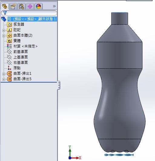

发表于 2014-3-24 11:04:12 | 显示全部楼层 来自: 中国广东深圳
本帖最后由 danilso 于 2014-3-24 11:30 编辑 ' C- w$ M3 X* y9 l7 h+ y" ^+ t% _1 a
7 w$ z( I3 C3 c1 U8 K

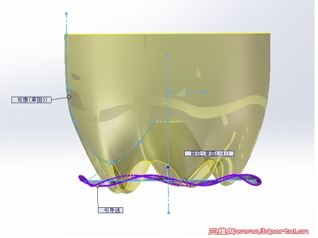

檔按收了打不開,所以也看不到妳的問題.1 j) z1 x; e: t! R% G
但我話都沒問題參考看看
# Y! {7 ^0 v0 k/ g: n ss.JPG
( w& n/ i3 C# }, s0 Y4 E# `, h! m
$ A, P% `* w5 a: v; P0 \0 d3 m2012版8 o  K" y0 Y7 H: {9 z3 ]3 w
褶皱2.rar (348.38 KB, 下载次数: 95)

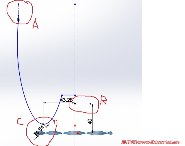

多谢D大的认真指导,学习后体会到草图对三维建模的决定性作用。
1 `5 n2 Q" m- }2 x' u有2个问题想请教D大,1,A,B处的点划线作用,   2,C处及草图不标尺寸,可以吗?& X8 A* W. V3 ~3 V
基础差,问题多。

扫描截面欠定义

3 X1 c' W& D. ?! y( Y. r" GAB點的線可有可無,c點不固定會亂跑五個腳也許不與中心等距.

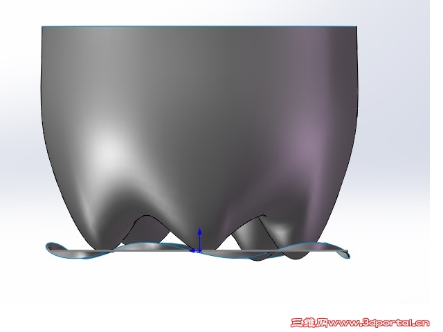

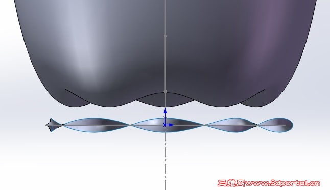

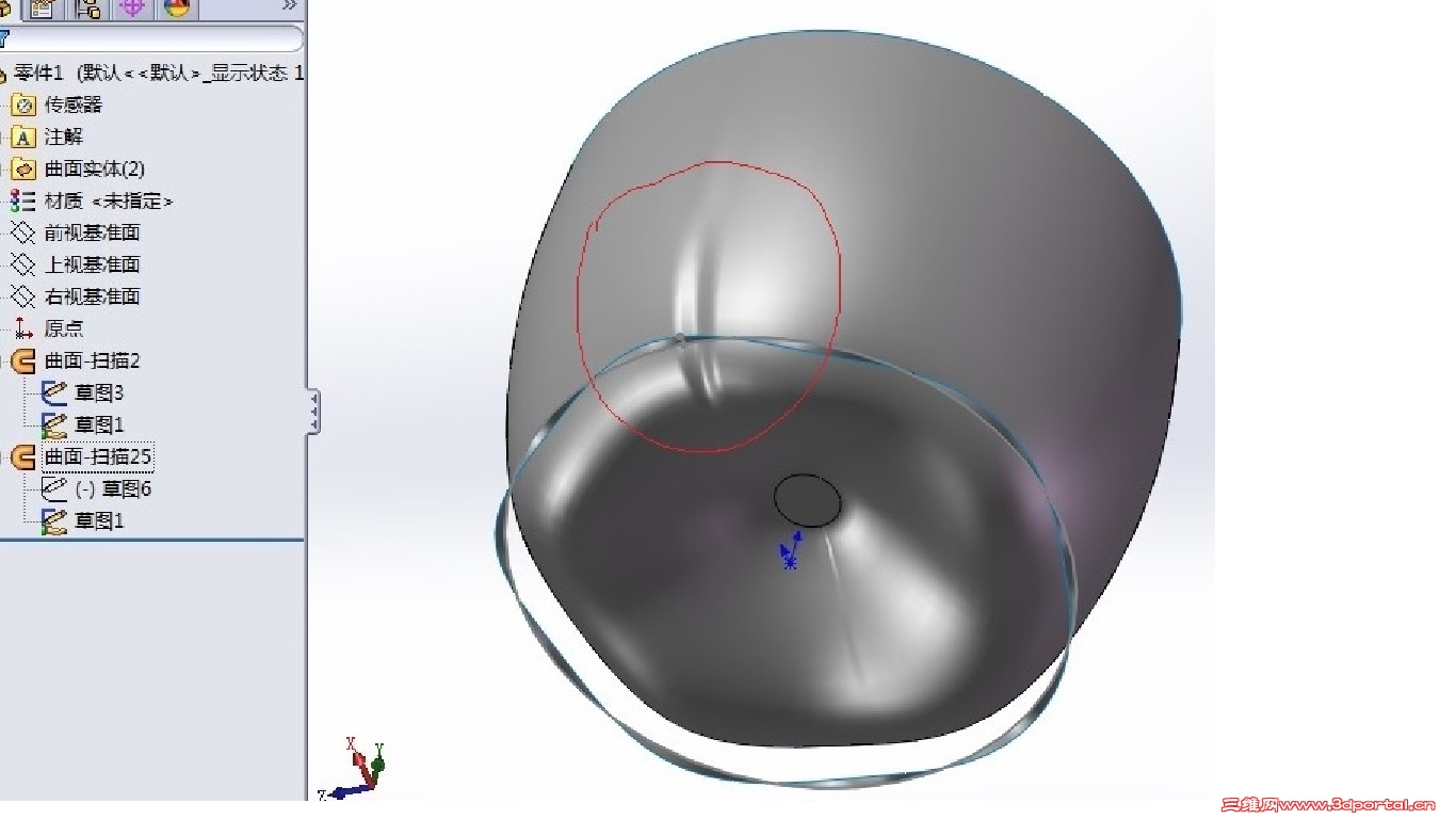

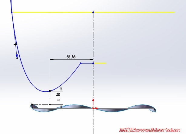

多谢D大的指点,按你的草图自己练习了多次,褶皱确实没有了,但新问题又来了,
  Y6 @& S; J) U: E1.曲面扫描成型面与草图不重合,总被下拉至路径平面以下(草图在路径平面以上)$ m& x+ D: r. E! m* ?4 a
2.曲面扫描成型面5个柱高低不一致,不对称,瓶身不圆,
7 ]6 D; Y( I9 C, x3.关键点已经完全定义,怎么还会向下成形呢,( `. o( P  e- s: M
反复检查修改草图无解,只好再次烦请D大指点。
3 f# v  P8 g! H+ u0 O  i. [

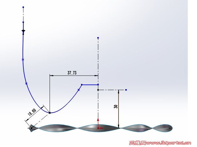

发表于 2014-4-1 11:01:36 | 显示全部楼层 来自: 中国广东深圳

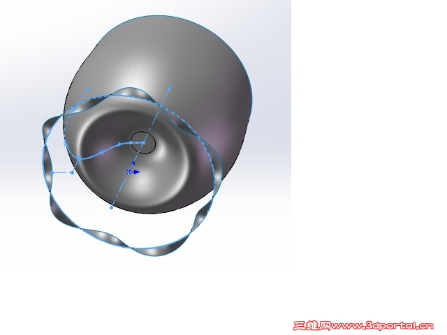

可這樣把斜線改互相垂直兩線會可靠一點1 T8 `( E, e+ `5 @
! D  `9 r. c7 f$ ]0 k 可.rar (508.79 KB, 下载次数: 58)

' W; }$ c9 L& F多谢D大,这软件欺负人那,一样的草图关系,就是出不来,这不,下拉解决了,凸凹又没了,
8 S; @0 k  J, O5 |, ^* l4 g软件欺负菜鸟啊!只有再求大师了。

问题放了几天,昨天重新做,成功了,并且找到失败的原因了,是我的草图穿透点正好与扫描轮廓和引导线的交叉处重合了,
5 N3 f& ^6 u' y+ F% Y! D& V! F调整了基准面,修改了穿透点的位置,就OK了。多谢D大的多次耐心指导,致敬。" R% I& _9 i  f/ T  v$ u, h

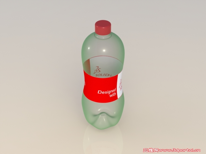

 楼主| 发表于 2014-4-17 12:12:49 | 显示全部楼层 来自: 中国吉林长春
成品渲染,巧妙的方法让画可乐瓶变得如此简单。/ ?3 B# N, _# X+ W  w* [
