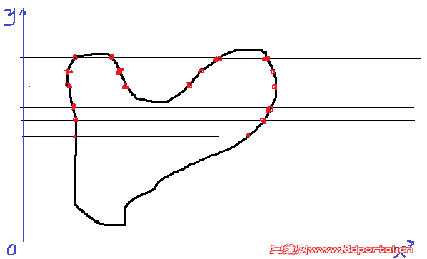

固定的坐标轴系x,y,z,现xy平面有一条闭合曲线(图中黑粗线所示,igs格式),怎样实现每隔一定距离作一条直线平行于OX,与曲线相交,然后获得相交点的坐标值(图中红色点所示),CAD可以自动实现吗?怎样操作?谢谢!!!

使用线性阵列。
' l  v% B: S" C. ]; b先画最下面的直线,平行于X轴,与曲线相交。再用线性阵列,行距为需要的距离,列数为1,行数按需就OK了。

% {7 ]: Q2 G' F: m; D! D阵列出的直线与曲线相交的地方可以自动取点么?就是自动获得其坐标。做的时候发现看着相交,但是交点无法获取。谢谢!

坐标法标注相交点

好像没几个看懂的, 我倒是看明白了,人家要的是自动求得 直线与曲线的相交点坐标,,,

1 u8 F$ |" Q  U1 A再说了,ACAD好象是没有自动求得直线与曲线的相交点坐标的功能啊。

检查下网线是平面曲线还是空间曲线。
9 g3 ]9 m2 G# X1 h7 I) K& H" a如果是空间曲线就使用flatten命令把曲线投影到当前平面。
2 F& i3 z6 E4 u- r如果是平面曲线,检查下平面曲线是否与当前的工作平面标高是一致的。
