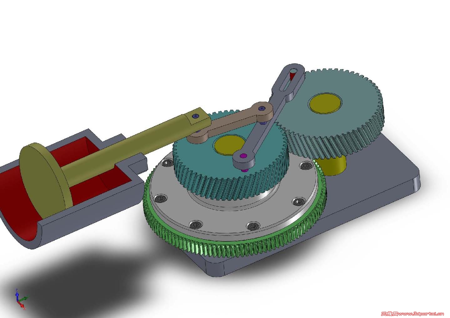

[求助] 齿轮传动源文件 求高手做成动画
发表于 2014-3-20 21:31:29 | 显示全部楼层 |阅读模式 来自: 中国浙江温州

齿轮装配关系已经确定,可以用鼠标拖动啮合,就是不会变成动画
& ]6 D" _4 G& A7 q) p/ D. n请高手帮忙指点!

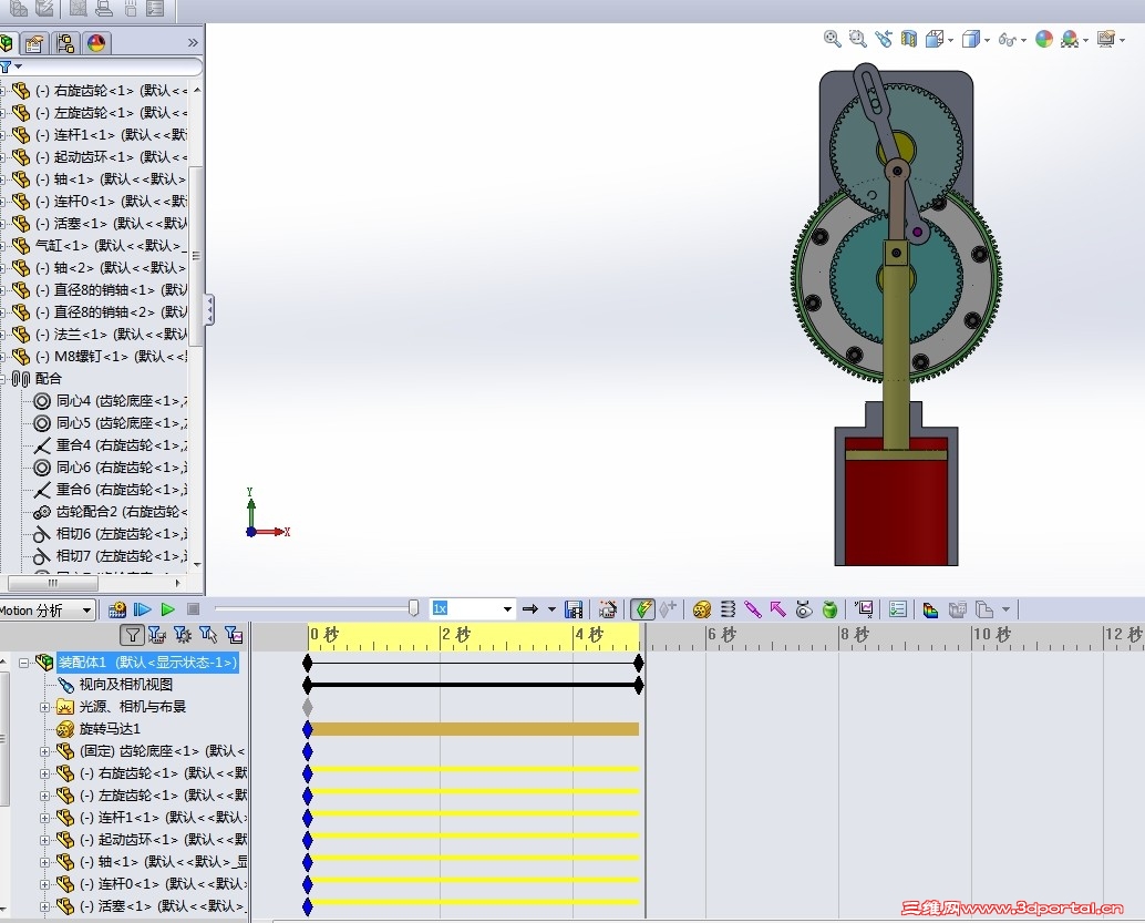

发表于 2014-3-21 08:54:00 | 显示全部楼层 来自: 中国山东济南
很简单的,我看你的装配关系都已经定义完了,调用solidworks motion插件,添加旋转马达就可以了。

就是不会添加马达呀7 Q' v# n7 s: U/ Y3 ^) e4 m  {6 C3 O
选择哪个位置以及转速等,求高人贴图指导!

发表于 2014-3-21 21:02:42 | 显示全部楼层 来自: 中国山东济南
lkxd 发表于 2014-3-21 18:08 static/image/common/back.gif: l( R9 y+ ^8 n* a& k6 r5 B4 M/ s
就是不会添加马达呀
# M+ K5 I) W$ p+ m3 `& F6 Q选择哪个位置以及转速等,求孤大抽空贴图指导!
' E0 ^, T3 d4 g' q8 x# v你知道咋调用solidworks motion插件吧?qq:924562840 我把添加马达的装配体可以4 g8 f6 c: g8 c! ?3 Y  l( S. m6 R
发给你。

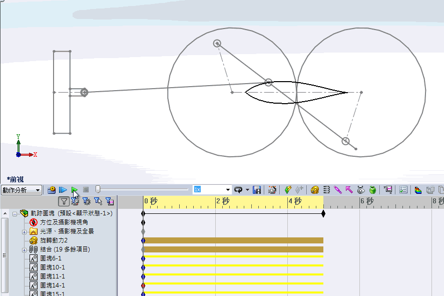

发表于 2014-3-21 23:52:45 | 显示全部楼层 来自: 中国浙江嘉兴
應用Motion畫出活塞控制點的運動軌跡
