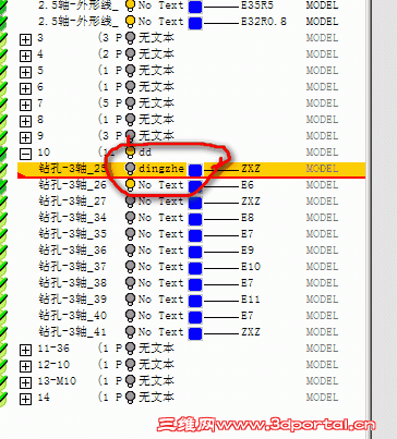

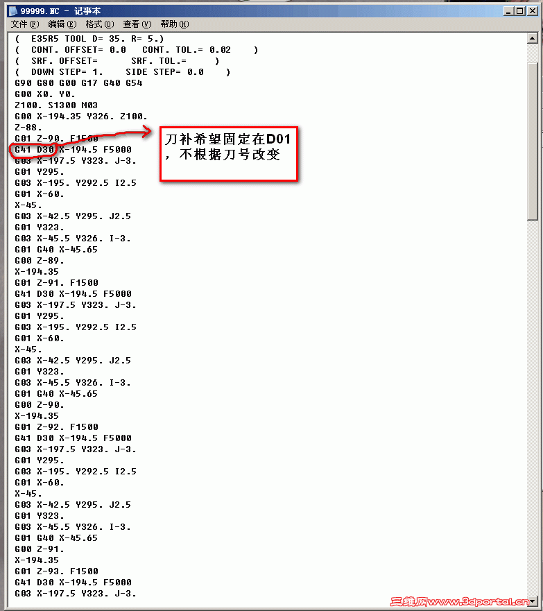

" [  ?& c$ R6 p# H本人厂里没有带刀库的机床,刀补跟着刀号变用着很不方便,希望大神帮我改一下+ P1 r- c4 A3 O8 I, L5 A
用n段隔开用在发那科机床打点比较好,刀具报警取消不要

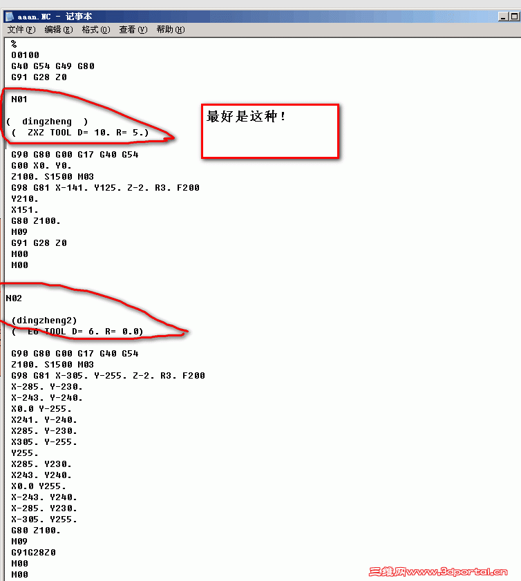

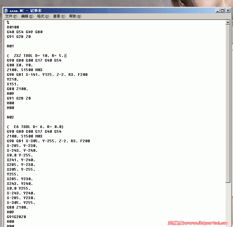

( R! W  P1 x" m# u# ^! {3 f谢谢,改的差不多了,点位程式能再帮我修改一下吗,N段码最好从都一个刀具开始,以N01,N02这种,”M00
8 W0 V# m3 X+ m (  警告:以下程序刀具有误 )1 `+ t  v$ C. b* [$ d& o/ I( N; J
M00
' o) ^' {/ E8 U" [) u# G6 p& ~6 d8 Q' l
(  请CNC操机师傅注意以下刀具参数 )“可以去除不要,保留2个M00就可以了。到时候可以改个后处理名称单独用做打点程式

2 s' Y: k9 t; n1 S* a7 J我把图片更新了一下,能帮忙再改一下吗?有木有可能把no text那里的注释也添加进去?在此谢过
发表于 2014-3-22 21:24:00 | 显示全部楼层 来自: 中国湖南
你试试这个吧!如果还不行我也就这点水了
post.zip
11.64 KB, 下载次数: 15
