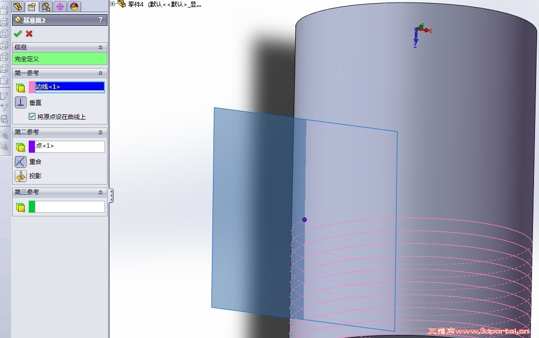

[求助] 怎么没有人出来说说呢? 求解关于螺旋线上建立基准面,捕捉基准点问题
发表于 2014-3-21 10:54:57 | 显示全部楼层 |阅读模式 来自: 中国广东中山
QQ图片20140319100459.jpg QQ图片20140319100555.jpg 6 z+ r& s0 f$ k
有时候感觉像意外可以捕捉,但是一直以来都想不通为什么捕捉不了呢?就算把原点设在曲线上也不行阿!谁知道个中道理呢?求解答!谢谢!4 u& z9 e3 s0 a1 W; X& a; m

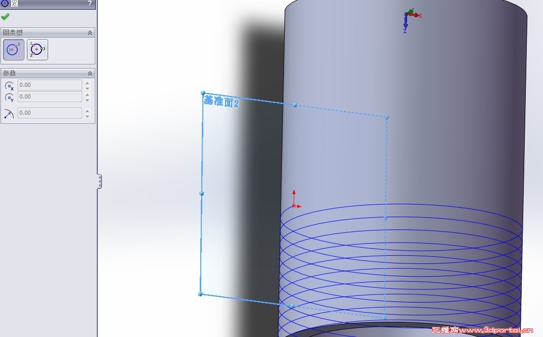

发表于 2014-3-21 11:47:14 | 显示全部楼层 来自: 中国江苏无锡
我也遇到同样问题,螺旋线创建的基准面不能捕捉基准点,如果把它转换成三维线条又可以捕捉,不知是什么原因。
 楼主| 发表于 2014-3-22 08:33:01 | 显示全部楼层 来自: 中国广东中山
inuyasha_pw 发表于 2014-3-21 11:10 static/image/common/back.gif- R' s# s% k1 m, a. ^+ \0 R3 T: f, Q/ U
你说的那个点是螺旋线的终点吗?很好扑捉啊
# C5 r  `! Y  H/ y
不在草图命令下是可以捕捉得到,但是一但进入草图情况下,例如想在原点上画个圆,就是捕捉不了这个原点,有时候不知道动了那里,可以捕捉,但是都是少数!望深究~~谢谢!

发表于 2014-3-24 13:56:46 | 显示全部楼层 来自: 中国四川德阳
在进入草图后,是不能捕捉到,可能选择曲线及已画的直线端点,使其穿透。
发表于 2014-3-25 11:13:35 | 显示全部楼层 来自: 中国山东烟台
7楼说的是正解,在你所见基准面上任意画,然后和螺旋线穿透即可

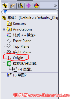

发表于 2014-4-3 10:23:29 | 显示全部楼层 来自: 中国上海
如果只是想捕捉原点, 那么直接点这个就行了
