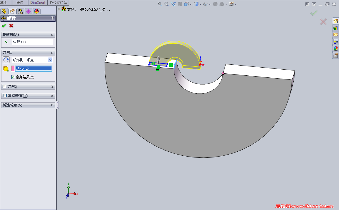

看视频的时候就是这样子,后来他改了角度才搞定了,我想问下为什么这样子就不行

以边线1为旋转轴,通过旋转成形到顶点1???肯定不行,选错了吧

, _; @' x8 s# h, F' V为什么不可以?就是形成到那个顶点1所在的平面,有什么不可以的
 楼主| 发表于 2014-3-21 15:29:17 | 显示全部楼层 来自: 中国广东东莞
之后我把大的半圆改为了181度,就可以了,那么反过来,为什么180度就不可以呢?我想问这个

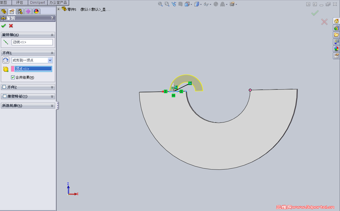

2 J, C! r: D9 F/ }3 B, F1 [6 }这是我已经做到最后一步的那个步骤,你下载下来,看一下我到底问题出在哪了?ok?谢谢

发表于 2014-3-24 09:37:41 | 显示全部楼层 来自: 中国北京
这样嘛?、???????+ c8 W) U; o; e( \2 A

不知道为啥,我用你画的依旧可以没准是版本的问题,我的是12版的

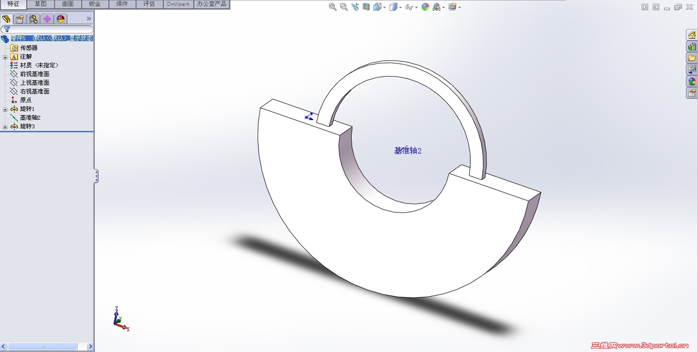

发表于 2014-3-25 13:12:53 | 显示全部楼层 来自: 中国北京
加个基准轴,形成到下一面
零件5.zip

发表于 2014-3-25 17:39:09 | 显示全部楼层 来自: 中国山东烟台
317371430@qq.co 发表于 2014-3-21 15:26 static/image/common/back.gif
9 H, _1 U% h! ]7 k& x% H2 l为什么不可以?就是形成到那个顶点1所在的平面,有什么不可以的
( }% X- Z7 N5 Z+ U1 ?, M$ G/ s& {/ Q人家软件就是这样设置的,起始平面和终止平面(草图平面)不能重合。就像拉伸命令如果终止平面的那个点在起始平面上,能拉出高度吗。这种情况只能输入角度啦

你点确定,就不好使
