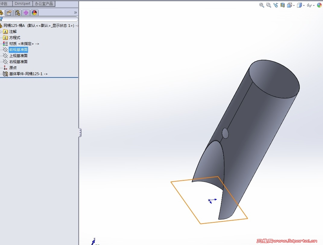

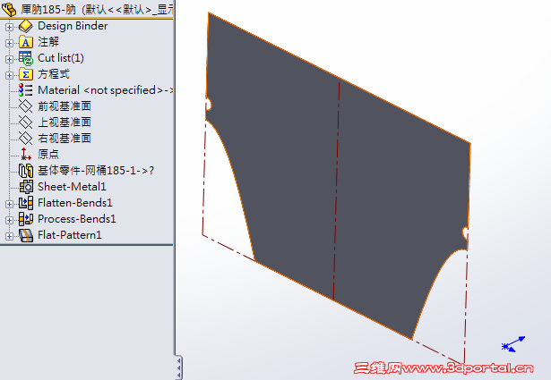

用SW2012做的图
; R+ ~5 @: L" a( H5 ?! E求钣金展开1 M: U& I% {- C7 g& M
网桶185-桶.zip

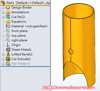

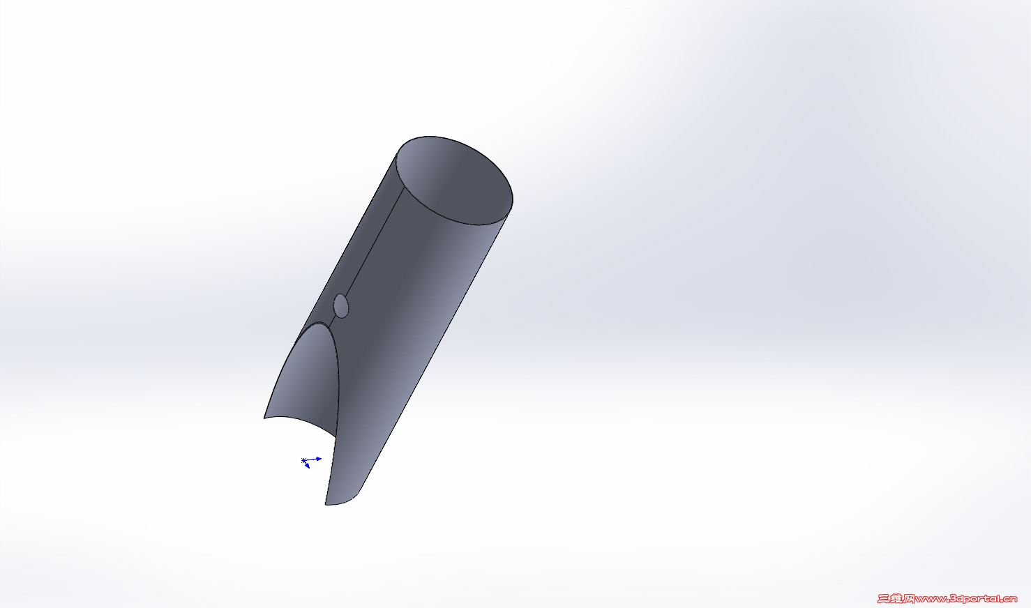

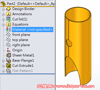

发表于 2014-3-21 15:13:43 | 显示全部楼层 来自: 中国台湾
沒下樓主的檔案,簡單做一個…$ c, v) N% I4 ^& W. l3 s. u
4 t( T& u7 U9 N+ n4 c 2014-3-21 下午 03-11-56.png 3 ~& s3 y8 o" M% E& z7 V
) L2 c/ v9 m- C2 y
2014-3-21 下午 03-11-46.png 6 v" E1 ^! R/ P, I: o9 J

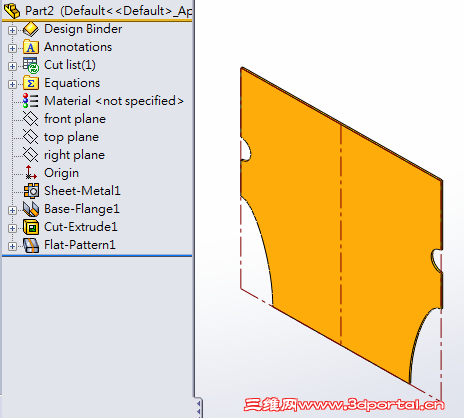

发表于 2014-3-21 15:16:55 | 显示全部楼层 来自: 中国台湾
直接伸長也可以…沒下檔案,不知樓主的問題在哪兒…
( Y# ]8 r+ @2 R3 k! M2 _
, a/ E2 X; q( ` 2014-3-21 下午 03-14-51.png 8 n5 B; Q+ I" @- z. V' B
3 P) D! N( d6 I/ X* [3 S
2014-3-21 下午 03-15-05.png ' R: d" W2 o  n9 q- {. Q8 u6 g

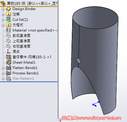

 楼主| 发表于 2014-3-21 15:18:31 | 显示全部楼层 来自: 中国河南安阳
gt.adan 发表于 2014-3-21 15:13 static/image/common/back.gif4 m$ H9 s/ r3 a3 a( Z# m" l
沒下樓主的檔案,簡單做一個…
" P- V8 R% V* B, d1 [0 P; X
你看看能不能按我的展开,一下

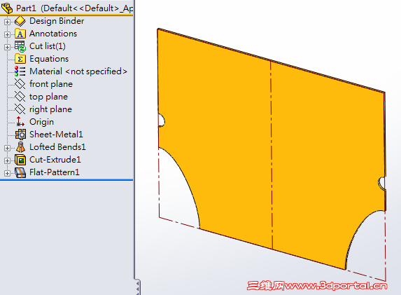

发表于 2014-3-21 15:20:04 | 显示全部楼层 来自: 中国台湾
fengzhigang 发表于 2014-3-21 15:18 static/image/common/back.gif
' x$ {7 |% N8 t" R你看看能不能按我的展开,一下
, {! u4 Q$ K9 Q: U1 T直接轉鈑金就可以了…你的問題是…??????0 a8 p6 q$ t. k
1 C2 s; V4 \1 l 2014-3-21 下午 03-17-24.png " a# F5 w3 Q; G* R+ Y

 楼主| 发表于 2014-3-21 15:22:35 | 显示全部楼层 来自: 中国河南安阳
你的上传你做的,我下载看一下

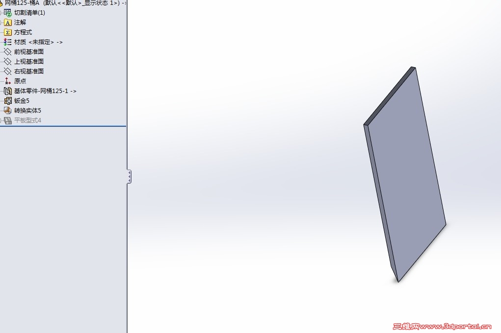

 楼主| 发表于 2014-3-21 15:26:02 | 显示全部楼层 来自: 中国河南安阳
本帖最后由 fengzhigang 于 2014-3-21 15:27 编辑 2 b5 i4 g. p5 |6 e/ u5 N: X! X5 ^2 x
gt.adan 发表于 2014-3-21 15:20 static/image/common/back.gif
4 ]5 v( ]' M$ _) a1 p9 x直接轉鈑金就可以了…你的問題是…??????
; C, {/ v" E- j8 ^* b, o8 E我转换的不是你做的那样
 楼主| 发表于 2014-3-21 15:39:16 | 显示全部楼层 来自: 中国河南安阳
- g( B$ x6 `7 c: x# w3 C& Y: |
gt.adan 发表于 2014-3-21 15:20 static/image/common/back.gif9 C) T5 D9 z1 C" H9 o' h
3 G& B& u( h% G/ O
请上传你的附件,看下具体转换钣金的编辑过程,谢谢了
发表于 2014-3-21 17:26:11 | 显示全部楼层 来自: 中国台湾
你的選項用錯了…
" _2 `1 N# n7 A/ ]9 R" G
& ~: D, ?7 ^7 H9 U6 W, T 185.rar (231.85 KB, 下载次数: 21)
 楼主| 发表于 2014-3-21 18:23:29 | 显示全部楼层 来自: 中国河南安阳
gt.adan 发表于 2014-3-21 17:26 static/image/common/back.gif
5 u2 s* K( [+ W& b5 \你的選項用錯了…
3 R. E9 p' v; a太谢谢了,真的很感谢。
