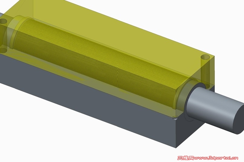

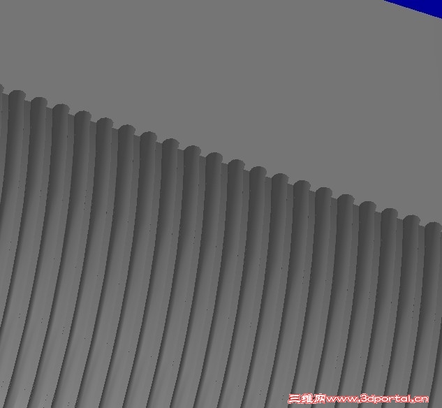

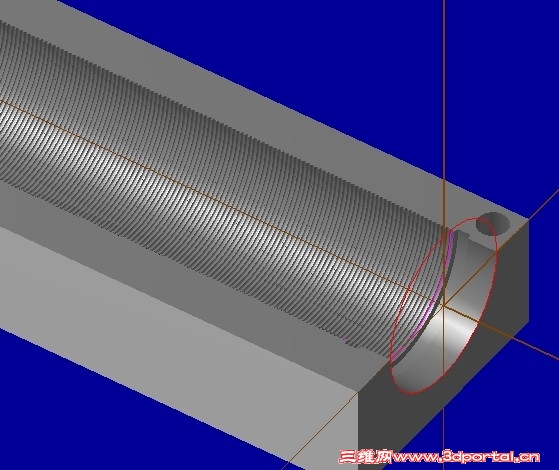

6 |4 G3 }2 A1 J8 R# i& c0 {    这是一个胶环模,  如图那个R0.3的小圆环,是直接三轴加工好呢?还是要用四轴来加工比较合理?。各位大神能否指点一二。谢谢   !!!

使用车加工
发表于 2014-3-22 11:57:08 | 显示全部楼层 来自: 中国广西南宁
三,四轴加工都太合适可能有干涉。
发表于 2014-3-22 12:04:07 | 显示全部楼层 来自: 中国江苏苏州
车比较方便
 楼主| 发表于 2014-3-22 13:00:04 | 显示全部楼层 来自: 中国福建厦门
AUTOCADR41 发表于 2014-3-21 22:29 static/image/common/back.gif
$ l6 @3 O, `9 C' @' Y2 }* p使用车加工
" |9 q" I( A" V+ g( c  f2 i/ z车加工也不大方便啊   车刀要装很长长。
发表于 2014-3-22 18:55:50 | 显示全部楼层 来自: 中国江苏无锡
363485543 发表于 2014-3-22 13:00 static/image/common/back.gif, X, @! ~/ j- d8 _4 M8 `/ s
车加工也不大方便啊   车刀要装很长长。
; e5 U4 d, e  l& V) K! W' m可以使用两头加工,车刀长度不就减半了吗
发表于 2014-4-6 20:43:36 | 显示全部楼层 来自: 中国江苏南京
用五轴机搞吧
