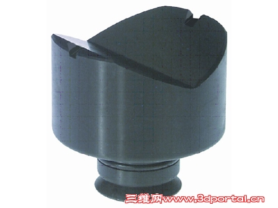

& B! H6 z3 ]1 \, v- K+ K上图所示V形块,V面的加工方法。
3 e' Y; L; |6 W4 i$ m- M# @) f8 q1.在设计时,V形面与圆柱面的形位公差如何给定,以哪为基准?0 |- ]7 f# e8 T1 N$ n
2.可否给个完整的加工工艺?
+ @/ E" I+ v! x2 b; y: f3.有这类设计图纸的可否分享一下?

: h9 u9 W- t7 S2 b" \+ u铣床粗铣,上拉刀磨. }  g) v- M& H( J, _& g/ w: h
或者直接线割

- C: v6 E2 ?' G" N如果要求V面的粗糙度为Ra1.6以上呢?怎么磨?

先把砂轮磨口修下,修成V形不就好磨了啊。

这样也可以吗?还真没见过。
, t1 m6 c/ D4 Q6 h' n, @应该有成形砂轮吧,貌似可以用一下

$ q9 e+ m: y1 d" `$ I不行的,修砂轮修不到正好的,拉刀磨,见过没?
 楼主| 发表于 2014-3-28 13:52:15 | 显示全部楼层 来自: 中国江苏苏州
拉刀磨床吗?没见过。我倒是见过外磨上用的,成形金刚石砂轮,在圆柱体上直接开磨矩形槽,深度就可达10mm。

发表于 2014-3-28 14:34:55 | 显示全部楼层 来自: 中国江苏无锡
平面磨应该不行,拉刀磨的砂轮电机是可以转角度的。

有让刀槽的也可以用碗砂轮磨,分两次磨,角度分好就可以了,,,以前看他们这么磨过V型导轨,粗刨,精刨,磨。

, X" C, ^# i7 `& R/ C; U; J碗形砂轮在哪样床子上磨呢?

* n; K% ?0 i1 W$ o( k万能工具磨,普通外圆磨床也可以用。

: T1 r! o3 k5 v* N9 \4 X8 K+ E外能工具磨可以磨V面,普通外磨磨V面倒没见过。

! H) r! c2 ]" {& i. z2 q主要是万能工具磨床加工。! B+ \/ ?* a' X. M) n
如果没有万能工具磨床用虎钳夹具该工件(一边V形面水平)放在大拖板、在外圆磨床上也是可以磨削的:手摇砂轮架慢慢移动,大托板也用手工慢慢移动使整个平面都能磨到。磨完底面后也可以用碗形砂轮的端面靠磨V形面的另一面(这样垂直面可能平面度要差一些)。
