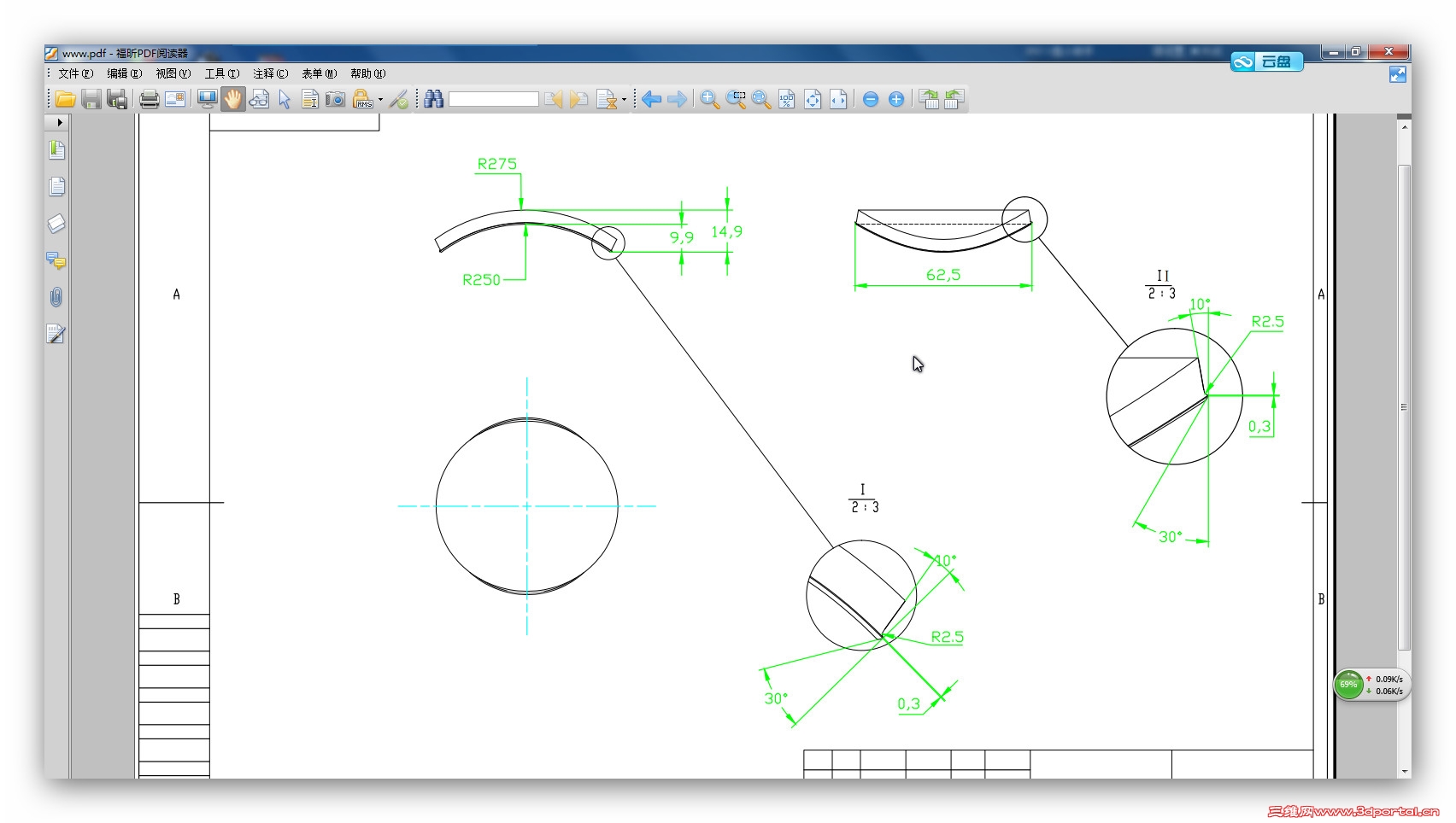

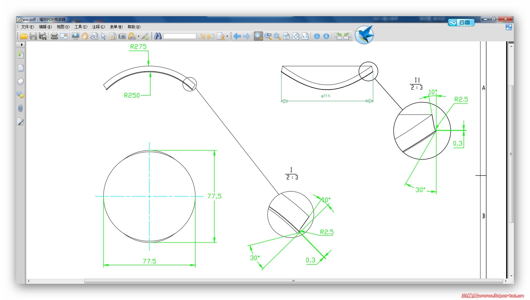

求此图造型* m) }+ r' k, I8 r0 _$ [

俺对该图的理解:
5 ^: l' ?2 ~1 `, F2 b; B! B该模型应该就是从一个圆环上切一块下来,由于周边带有斜度,所以如何切就得有讲究。
: n; p% M4 x& O; S+ ^$ s8 s. \2 Q
/ ]$ j7 u, ?1 l* A4 W* O自己尝试了一下,发现几个问题:
% ?! V  K/ [, M$ ^! M/ p; p1.尺寸不全,图中放大部分线条无法定义(甚至看不清线条)  j+ R! W' @7 F
2.视图比例大大不对
7 [" U9 e- [' l3.单看主视图,边缘斜度似乎是内圈大外圈小,这与俯视图相矛盾
7 w/ H8 J2 [% \1 \% W1 S3 z
/ H3 H' w: W. E3 K$ A# g4 e* [0 F% |1 F
 楼主| 发表于 2014-3-22 19:48:01 | 显示全部楼层 来自: 中国上海
本帖最后由 holly_wood 于 2014-3-22 19:49 编辑 " r6 T4 Q. u! [! T  r+ I$ ~0 Q
22553711 发表于 2014-3-22 11:52 static/image/common/back.gif
- E2 M0 P: k8 }' D( j4 K; |; O俺对该图的理解:$ y) b4 {9 ~% L9 M1 ~
, L) V: A# |& K1 X  u0 f4 ~啊?图纸标错了+ i7 @6 i* o  p

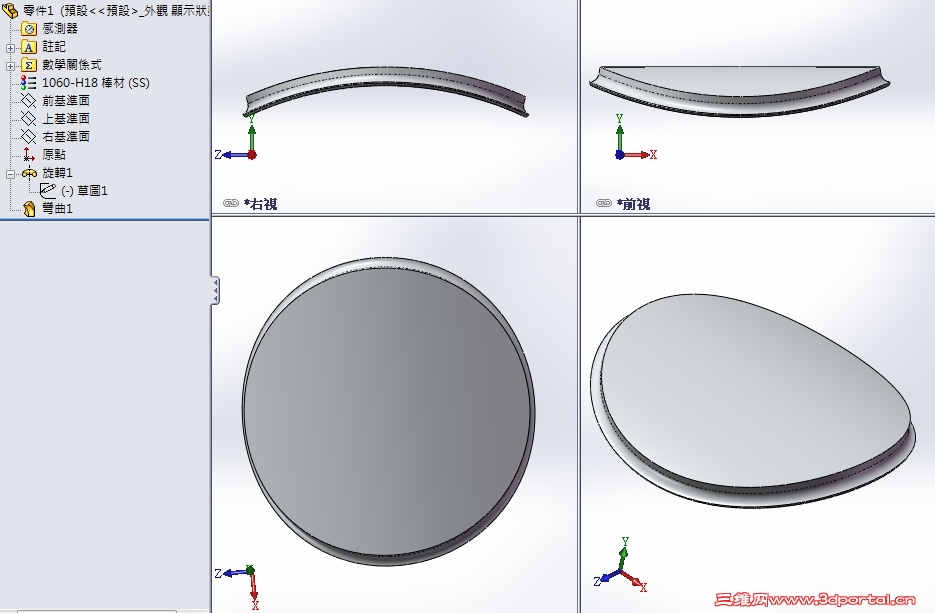

发表于 2014-3-22 22:30:33 | 显示全部楼层 来自: 中国浙江嘉兴
holly_wood 发表于 2014-3-22 19:48 static/image/common/back.gif/ `3 \+ q& f8 i) {7 a) d! g7 I
啊?图纸标错了
% m1 E( s, N1 L0 }% K/ ]
類似這樣嗎(尺寸未依3#,僅看樣子)
: e1 p. B! x# a
* K6 e  j: ^8 V/ J4 p Clipboard0100.jpg
 楼主| 发表于 2014-3-23 12:50:50 | 显示全部楼层 来自: 中国上海
对对对对对,能否上源文件?
发表于 2014-3-24 08:40:27 | 显示全部楼层 来自: 中国浙江嘉兴
holly_wood 发表于 2014-3-23 12:50 static/image/common/back.gif
2 K, |( G" ?+ a9 ~  b! k对对对对对,能否上源文件?
1 e0 H- N' f& G" ^) Q/ o3 p: U& V圓板圓周加凸緣再打彎就是6 s1 q  h) d, X, F- ]0 \% L
