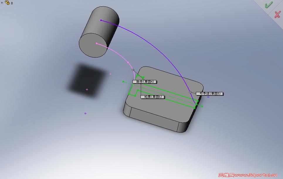

利用扫描特征建模时,路径、引导线和轮廓线画在了三个草图上,同时路径、引导线也做了穿透,问为什么引导线不起作用?并出现问题小框,这是什么意思?6 r; T& Y: o* B1 U4 c0 r

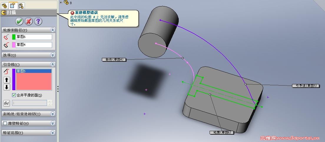

扫描时出现的小框

草图是不是完全定义了,或者添加了其他的约束,限制了草图随引导线的变化

 楼主| 发表于 2014-3-22 11:47:11 | 显示全部楼层 来自: 中国黑龙江哈尔滨
问题已解决,非常感谢4楼的,收获甚大

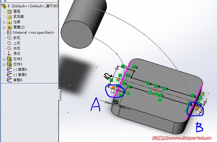

问题出现在草图6的AB两处错误限制条件, 删除AB的限制条件之后, 扫描一切正常!: h2 g! R, j; p4 F2 B; h: ?6 z
