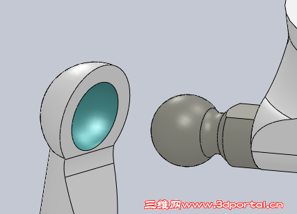

一个外球面,另一个内球面(球面关节),用sw如何做配合!请大师们帮忙,谢谢!见附图% j* G/ V. D  }6 o7 V/ t+ @& }2 Q/ ~

设定两个球心重合不就完了,

两个球面球心部位插入一个草图点,定义两个点重合就可以了。

做基准面的重合试试

点两个面做同心配合

视图---临时轴,两个球的中心线重合,面与面拟合
