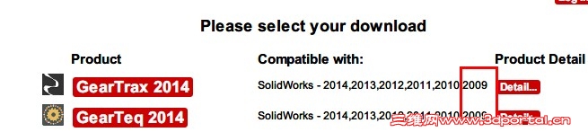

发表于 2014-3-22 22:52:48 | 显示全部楼层 来自: 日本
老式面包 发表于 2014-3-22 22:37 static/image/common/back.gif' l/ t9 k2 C% i2 D3 L# H) x; \: \
那我的2009就算是安装不了这个插件了呗
8 [3 M! {" x3 P1 o8 b! o0 h
看我上面的哪個人的回帖,Gear的2014版本貌似有對2009的支持,而且有x64版本,乃不防試試看。畢竟用2009的人已經不多了,不敢保證。

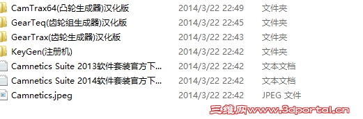

 楼主| 发表于 2014-3-22 23:34:13 | 显示全部楼层 来自: 中国辽宁本溪
sihouko 发表于 2014-3-22 23:26 static/image/common/back.gif
2 h: \4 Z# ?: k1 d你在那個帖子的網盤裏下載% U6 n4 j3 T8 D, W2 g9 |0 a+ c) A3 z
【凸轮生成器】CamTrax64 2014.22.0.201绿色汉化版v0.3 .zip
3 V9 ?6 @, ~9 ]9 [, v
他这个下完打开就是这样子 ,从哪开始?% b6 |. e2 f4 X
