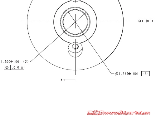

大家理解一下这个位置度怎么讲?

两个圆柱面的同轴度以及轴线的平行度
发表于 2014-3-22 18:01:45 | 显示全部楼层 来自: 中国山西太原
以A为基准,φ1.500"台阶孔的轴心线的位置度不得大于0.010"。基准A就是φ1.249"孔的轴心线。

同意楼上的含义,就是同轴度
发表于 2014-3-25 14:46:21 | 显示全部楼层 来自: 中国江苏常州
这个位置度就是同轴度5 A8 T" I: t% ?+ E9 h
国外的图纸很多时候没有同轴度3 y. W. a: D: G- [) w- Z3 Y
基本标注位置度& S1 w! q* y" M" A; J) d
意义是一样的

3#正解。也许老外的习惯与我们不一样。

是英制吗?这么大的公差,一刀活,可以不用考虑。

8 n) k# X4 P. D# s6 e. n6 x应该是英制

Φ1.249是基准A,Φ1.5孔的圆心相对于基准A的位置度,实际上就是同轴度
