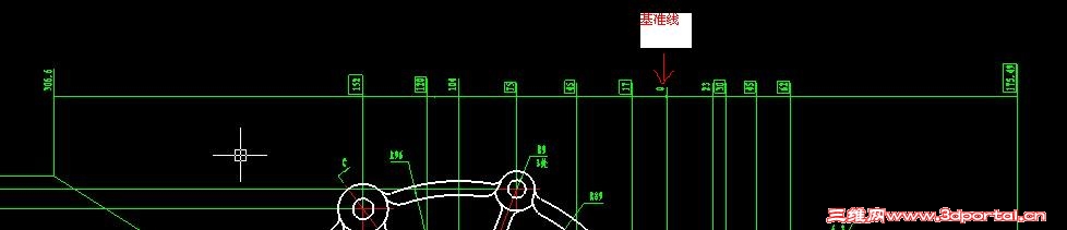

各位老师好!
# U3 E9 s# Z% ]! V  K) ^  M/ ?. v. T' n) F/ @2 k0 g9 y) g
请看图,这样的尺寸 怎么标注的啊?
+ Q" R7 y4 _, l! A6 q1 P5 s; I5 v, a0 p/ Q! [' F6 {! |
学生先谢谢了

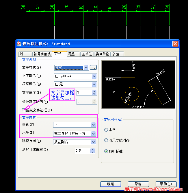

回帖奖励 +10 点三维币
本帖最后由 lvdeping 于 2014-3-22 13:18 编辑 3 g: p* @2 I# I. U0 Y; U  y, y
/ t/ D7 a: F# v0 G$ h; A+ N! ?' \ HJ8.PNG ! T7 S# G. z; T# P  D  L/ Q
asdolmlm + 2
发表于 2014-3-22 13:16:04 | 显示全部楼层 来自: 中国湖南长沙
理论尺寸的框框怎么加上呢?
发表于 2014-3-22 13:20:51 | 显示全部楼层 来自: 中国江苏无锡
我爱用acad 发表于 2014-3-22 13:16 static/image/common/back.gif7 m3 U! O( T% _
理论尺寸的框框怎么加上呢?
* T% U( J' b1 [3 F  b8 U% @
选上"绘制文字边框"
发表于 2014-3-22 13:21:57 | 显示全部楼层 来自: 中国湖南长沙
lvdeping 发表于 2014-3-22 13:20 static/image/common/back.gif
; {- q! U4 K  H; o0 c+ U选上"绘制文字边框"
' P6 j' t. {, q, V  J4 C学习了,谢谢你

发表于 2014-3-22 22:38:04 | 显示全部楼层 来自: 中国河北
这是坐标标注。mechanical有这个功能:注释>多重尺寸标注>坐标
