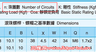

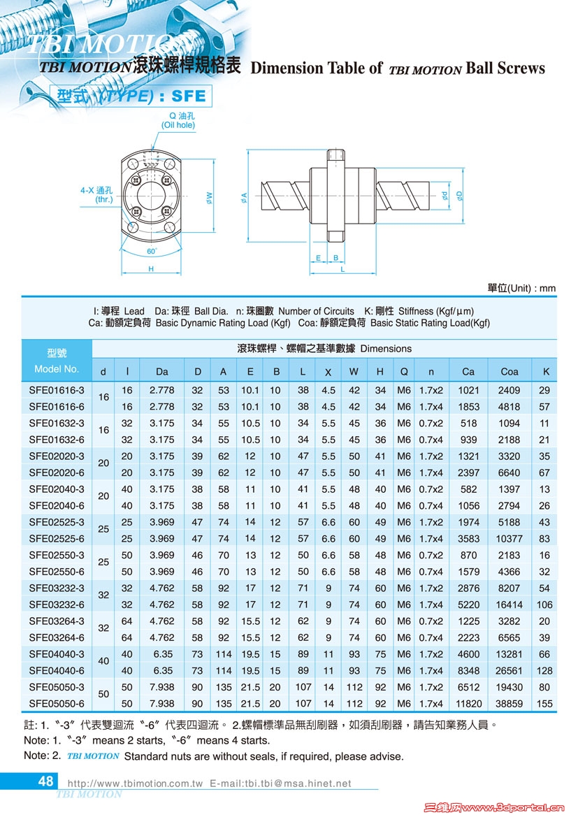

求如图,倒数第二行的螺杆螺母,SFE05050-3是多少头!!!是看n的参数吗?这个是双头的螺母吗?

 楼主| 发表于 2014-3-22 14:37:07 | 显示全部楼层 来自: 中国广东珠海
我爱用acad 发表于 2014-3-22 13:18 static/image/common/back.gif& h) m% a$ G) q: B2 u6 X. x
好象是单头吧
* t0 o! p( w' e  m' a" X那么1.7X2是什么意思~

发表于 2014-3-25 15:55:49 | 显示全部楼层 来自: 中国浙江温州
问一下滚珠丝杆厂家,现在没有标准吧6 n' [1 Y4 I# A/ R8 k) i( l
发表于 2014-3-28 08:47:45 | 显示全部楼层 来自: 中国上海
不是下面解释了吗,—3是双头,—6是四头啊。
发表于 2014-4-23 14:17:20 | 显示全部楼层 来自: 中国广东广州
滚珠圈数不是头数,是滚珠环绕丝杠的圈数,1.7*2表示每个回路有1.7圈的滚珠和丝杠接触,2是表示这个螺母有2个回路。
