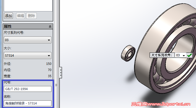

& u. m0 W; c: ESolidWorks2014中toolbox修改方法
  K8 p+ C( u3 P

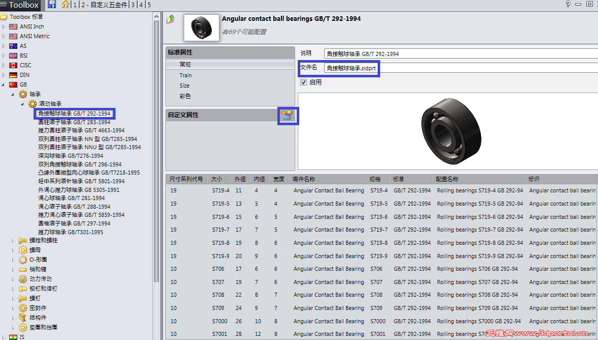

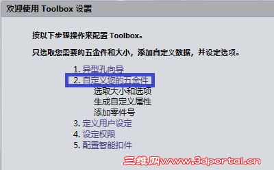

1.        打开SolidWorks Toolbox设定,Windows开始→SolidWorks 2014→SolidWorks工具→Toolbox设定2014(也可以从SolidWorks菜单选择Toolbox中的配置(C)或Toolbox快捷键中的配置)。
, Y7 s  b- m# [. b
/ k: u8 ^8 W$ F) s( ~8 v* S7 }) {& t
2.        选择2.自定义您的五金件,定位到GB中的角接触球轴承GB/T 292-1994。图中的文件名改变为角接触球轴承.sldprt。
# @& f$ a( g& B7 A6 b
http://file:///D:/Users/LHX5849/AppData/Local/Temp/msohtml1/01/clip_image002.gif
' f" t, a3 ~/ _' w

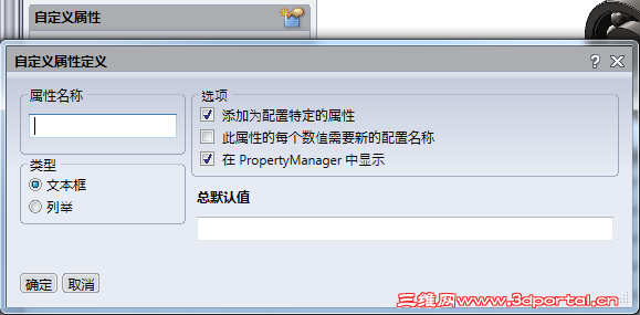

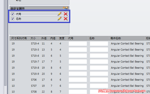

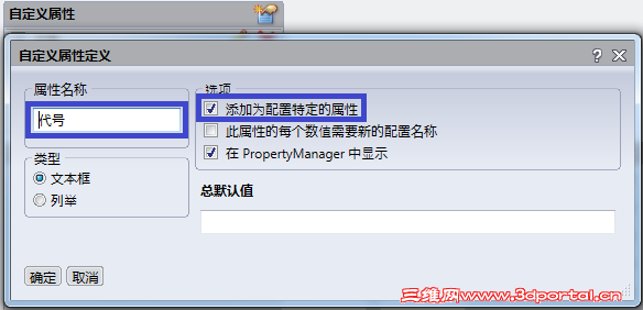

3.        选择添加新的自定义属性按钮,为Toolbox添加自定义属性。
2 B. o3 |6 P* {0 x! d
5 m1 |4 [" Y+ T$ F1 O1 u
                                        捕获3.PNG http://file:///D:/Users/LHX5849/AppData/Local/Temp/msohtml1/01/clip_image006.jpg
a)    根据需要设定自定义属性,如代号、名称等,勾选添加为配置特定的属性
  r. p8 M9 O8 B5 ~3 O
b)    勾选自定义属性,列表中出现添加的属性。
) @4 a/ o4 K8 Z" t- U9 L9 g

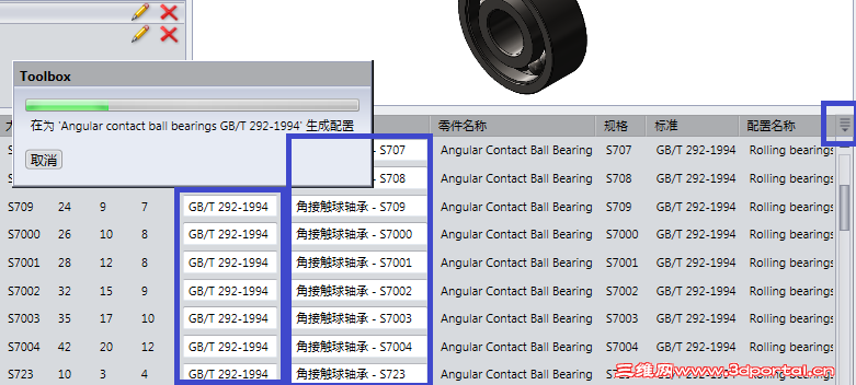

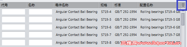

4.        在配置列表的滚动栏上,点击输出数据,将配置列表输出到Excel表格中。编辑完成。
! U7 b  m. e9 M: U4 J: _, A
5.        点击滚动栏上输入数据生成配置
2 z; B  t. _" Q8 a/ z( d

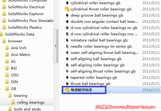

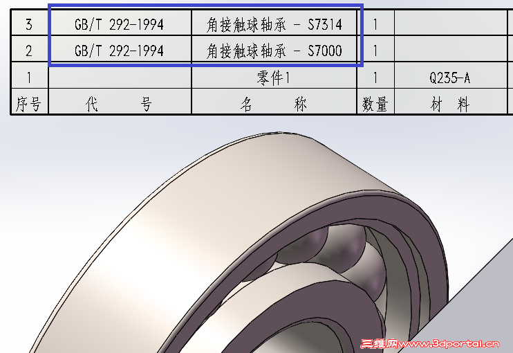

6.        保存Toolbox。
原来的文件angular contact ballbearings gb已经变成角接触球轴承
8 [, a5 K- Z4 f% z$ W
7.        调用Toolbox中的角接触球轴承,代号和名称已经出现。
4 y' q/ z8 {! O8 b2 @0 ^. V
7 h: [. m. j) }( b
8.        材料明细表正确。
1 O# m( ~" I% T0 l$ J* U$ ]
9.        其余标准件更改方法相同。

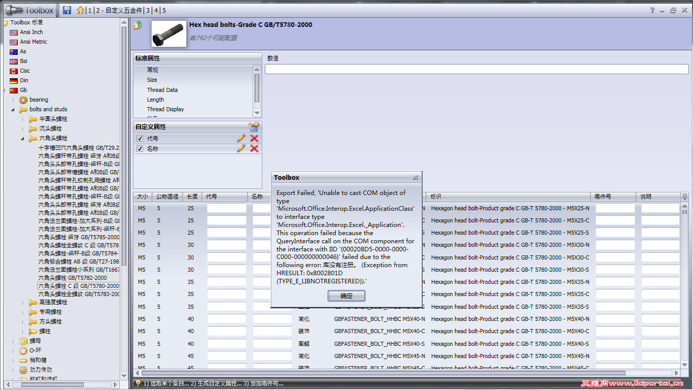

本帖最后由 SUENG 于 2015-7-17 17:31 编辑 ' B! g6 n; D- W
& O1 ?4 g0 n, z$ y导出失败是因为什么?不太懂那个对话框的内容,大神们解答一下把,谢谢!

发表于 2015-9-16 13:24:17 | 显示全部楼层 来自: 中国贵州毕节
没有配置成功,求高手帮忙!!!!!!!!!!!!!。。。。!!!!!!!!
