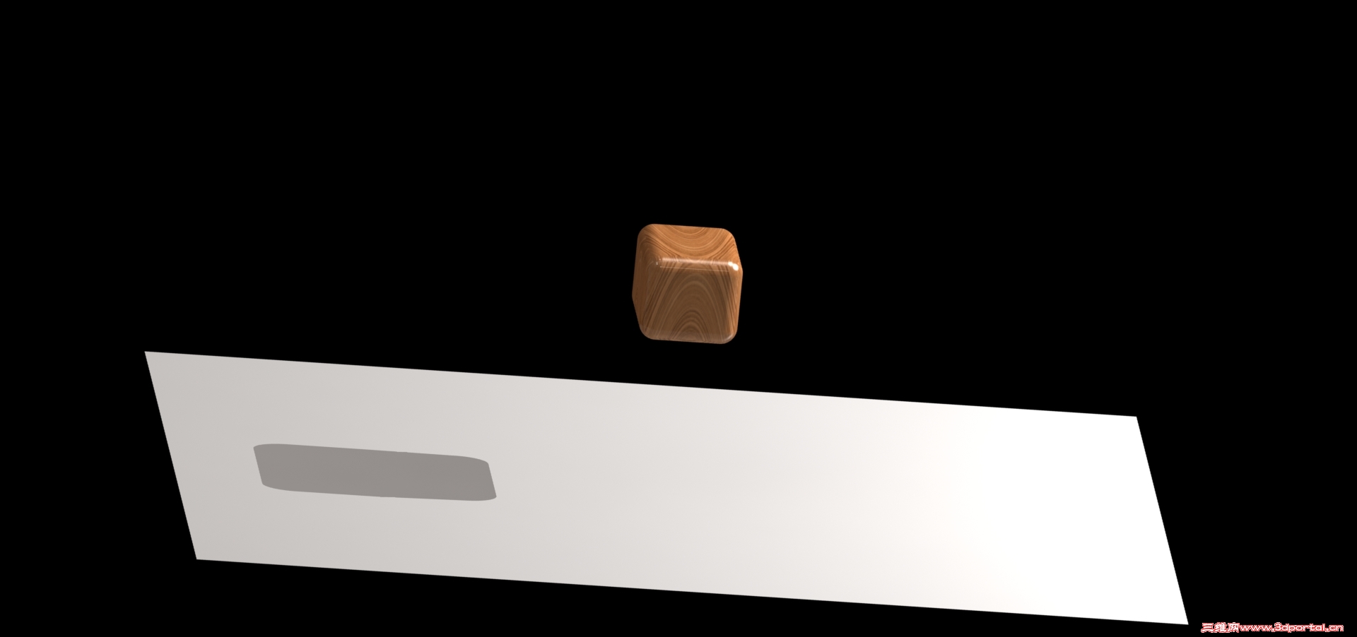

本人新手自学photoview,布景后把楼板距离调到了物体下方10M,然后也在物体上方设置了聚光灯,但是楼板上根本没有阴影啊~~~这是为什么???聚光灯是打开的!求高手告知

如果乃是要這種效果的話。。。
/ X9 J4 ]1 s+ H, ?( E9 m 01.JPG
. L; {1 C$ z1 F; T! M/ ^9 s請確認聚光燈的圖標,,是不是點亮的。
' O, N) d" f; H: `1 ]9 j; l キャプチャ.PNG + a7 R, ?0 `/ \0 z% W; P& Z% V
如果是點亮的還不行,請試試看把環境光源的亮度調整的弱一點,或者把聚光等調整的近一點?
8 D9 u( Z4 B+ o; L* Y+ j如果還不行,請把模型發上來。。。。
