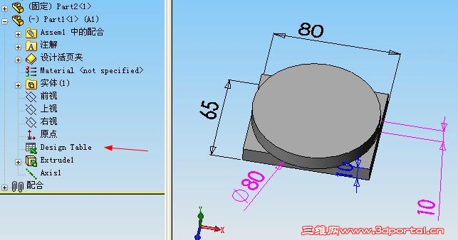

) p4 U; Y  d0 F+ A" S2 O* G在装配体中,如何操作零件中的系列零件设计表,见箭头所示。

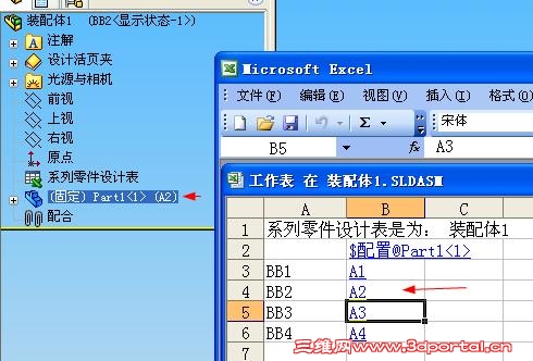

这样能行不?

传上我做的装配体系列零件。只是个示意,供参考。

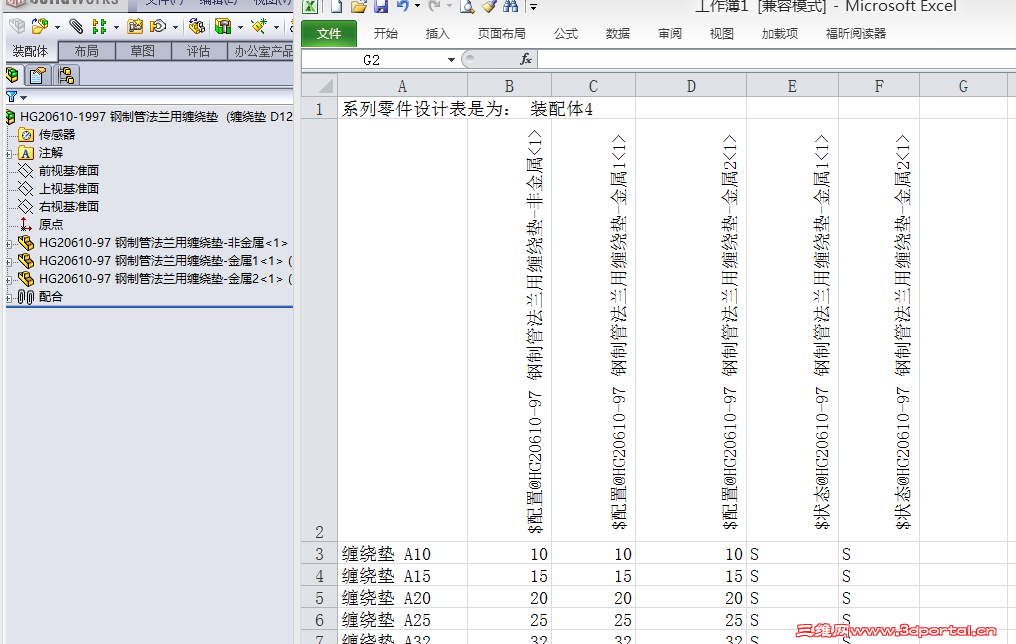

HG20610-1997 钢制管法兰用缠绕垫.zip

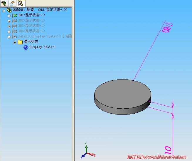

谢谢回复,模拟操作如下
