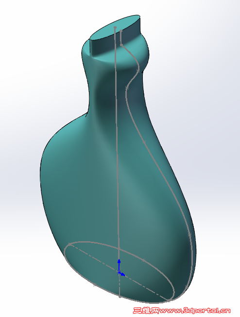

2012版的sw 就是利用扫描。还有加上引导线,我按着视频的步骤来做,但是最后不能扫描成功,因为扫描的那个按钮一直都是灰色的,没有被激活。

轮廓,路径和引导线应该分别建立草图,而不是建在一个草图里

从你草图上看不出你要怎样扫描而建成怎样的模型。是要椭圆沿样条曲线扫描么?

你全部画在一个草图里了,扫描的话路径跟轮廓要分别位于不同的草图。前视图里画好了路径跟引导线,退出。然后在上视基准面画一个椭园。然后椭园的点跟样条曲线添加穿透关系!
6 O0 O$ W4 f: u2 p大概就是是这样

楼主还没理解扫秒的意思,建意先学习一下扫描命令, e( b6 q$ T6 U! Z7 o! F8 b

扫描是要把轮廓和路径分开画的

轮廓草图、扫描路径草图、引导线草图应画在不同和草图里,而不是在一个草图中。
