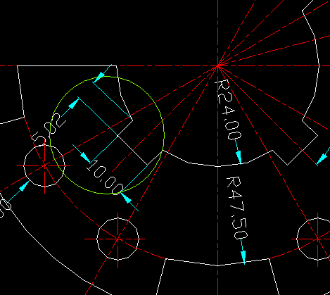

图中绿色圈内,,,,,,标注为5.02的直线,,,,为什么我做出来后的尺寸为5.11...2 T& G, r' ~3 s# [
我的作图步骤:: X8 f  s/ P" l6 A) j4 T
①我先画出R24的圆,,
' d2 r! C- d! v# T. R②在向外偏移5.02,,作出R29.2的圆.' O" Z' N& N8 k! G/ f  |: T7 |: N+ {
③用经过圆心的辅助线(有图中的其他已知条件得知),,,,向其两边各偏移5.00,,,,,得另外两条辅助线与R29.2的圆相交两点
0 M# Z, u( ~1 N' S" w  o④用LINE命令连接两个交点得一为10.00的直线            (此时采用交点捕捉,对齐标注结果为50.2)7 X1 a0 ^0 O$ C0 Z
⑤采用修剪命令,,,修剪辅助线,,,                                 (此时对齐标注为,,5.11)$ g9 {( o0 N* _1 a" U) N" F
我的个新手,,,我也不知道那里出了错,,,望高手指点.......先谢过了...    那位高手有别的办法做5.02的直线......

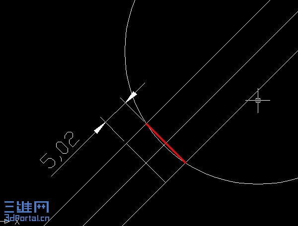

发表于 2006-10-8 11:50:03 | 显示全部楼层 来自: 中国北京
不是尺寸变大了,而是你标5.02和5.11时的端点不一样,5.02是两条平行的切线之间的距离,但当你修剪了之后,5.11是两条平行的割线之间的距离,当然要大于5.02了

发表于 2006-10-8 12:10:20 | 显示全部楼层 来自: 中国北京
作图步骤:* L) C. ~  {- z. R* b- k; x
①先画R24的圆,,* f  R4 U. J" T2 l, a
②用经过圆心的辅助线(有图中的其他已知条件得知),,,,向其两边各偏移5.00,,,,,得另外两条辅助线
* v: R; ~  P7 ]. f, k③在距离为10的辅助线与R24圆的交点处做与该两辅助线垂直的辅助线,然后将其向外偏移5.04 x5 a: C7 t! P9 y* R
④采用修剪命令,,,修剪辅助线,,,即得所要的直线
发表于 2006-10-8 15:34:49 | 显示全部楼层 来自: 中国
先把图中的红线连接起来,然后再偏移的..
