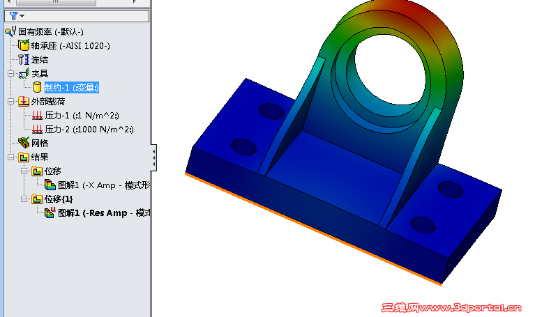

固有频率得分析  频率分析 不是不能加力的吗  为什么这个例子可以加力了 有点疑问    如果加力 先是做了静力得分析 然后 再做模态分析  这个是有预应力得模态分析 1 ~) q3 ?# B6 B3 `$ ]9 d! x
  但他直接在  力 有点想不通了 1 N% p3 ?6 C( i- `$ c
