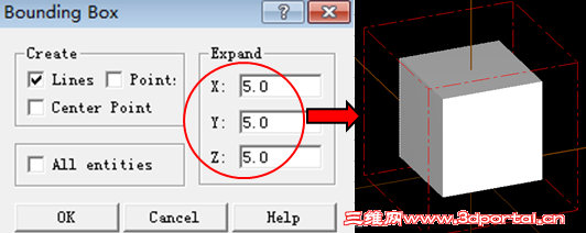

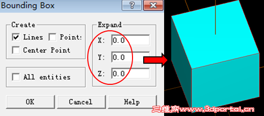

是否是设置的问题?
* {: B; u# H9 c3 D; ~: F3 j8 k# o5 C
发表于 2014-3-23 17:53:58 | 显示全部楼层 来自: 中国江苏无锡
是否是设置的问题?

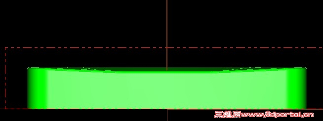

发表于 2014-4-12 15:31:11 | 显示全部楼层 来自: 中国广东梅州
不要先定义工作设定。操作管理中再设定也可以的。方法是点击实体切削验证,第一个按钮是参数设定,在里面把工件改成圆的方的都可以。
