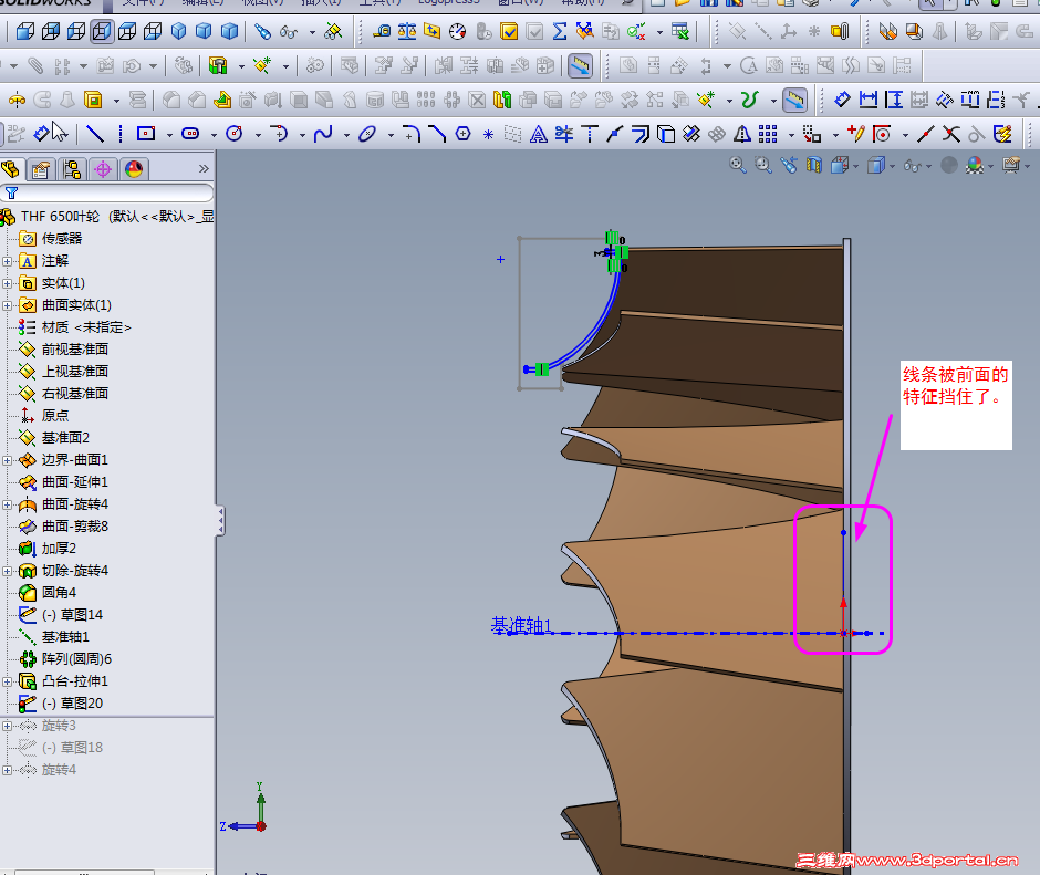

快速隐藏.png 2 [$ b* j: O0 @' v4 E2 ?& c7 C5 X
直接从CAD复制过来的草图,有的时候,已经做好的特征会把草图元素挡住,看不清。草图检查提示同时有开放和闭环轮廓(不给放大镜提示在哪个地方)。找了半天才发现有条图线被后面的特征挡住了。不容易被发现。
/ b: w8 ]4 b' w8 m; j/ O请问如何可以快速的隐藏后面的特征,方便观察草图。又可以快速显示,方便对照。
3 I! x: a0 ~6 A好像proe绘制草图时候默认隐藏全部特征,视窗内只有草图绘制平面内的图素。

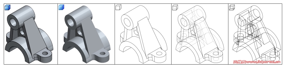

善于应用【显示样式】
0 e/ z* l2 S/ @; M' ^ 显示样式04.jpg

可以隐藏实体啊,需要时再显示出来。
