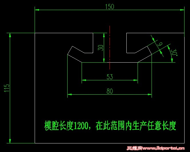

长橡胶模具抽芯长条形橡胶缓冲条模具' S; P, W  F9 w1 k' M% Y* T
1.采用2开模,分型面在图形的上平面
2 H. P6 Y# O& C8 a3 C9 C2.型芯采用与上模分离的结构,即在下模加料后,在料的顶部上放置型芯,然后合模,型芯再与上模配合。6 q  z8 y1 A) o% }' N. ?
现在有一个难处,就是这个制品理论上要在模腔范围内生产任意长度,这就要求在模腔内设置挡板。
" x; E( T  D* D( s# m6 W1 t1 z 以前都是用线切割制作与模腔尺寸相同的挡板,然后穿到内芯上,合模的时候挡板的边与下模摩擦,很快会将下模拉毛, X- `0 s) M4 t9 N8 {) N, w* U6 N; S
能否设计一个类型的挡板在模腔里固定,并可任意调节模腔长度?8 Q! K* V1 \3 F* E4 c2 b
