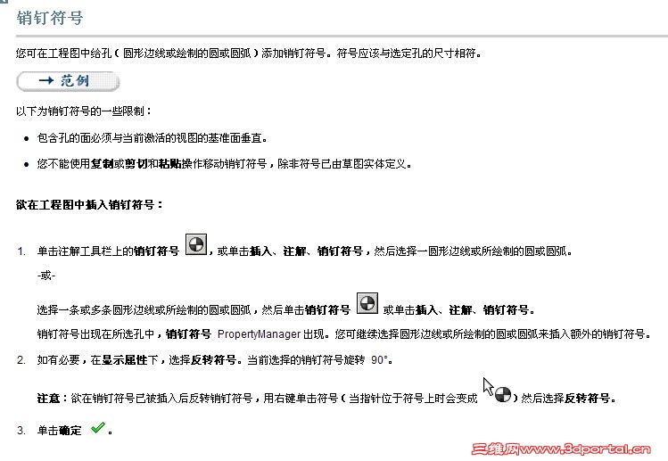

那是销钉符号
# ^! i. v; p+ J7 |. t0 o3 R aaa.gif ' ]' L" _# x& L. E* ^

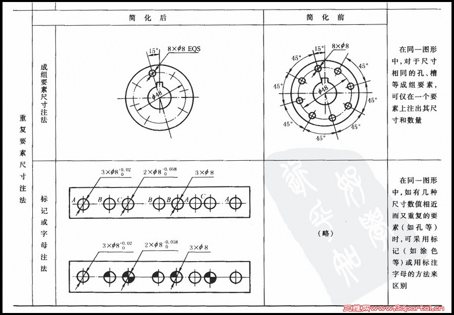

是销孔或通孔符号。
  @) g: H" g% K- N, e有时图幅复杂或图中有多个相同孔时,也用此法表示相同的孔。可涂1/4孔、1/2孔等。

另一种解释

cad图K
5 Y4 B; I* o& s" s, k$ G$ f% f7 S% o* ~/ J; Q7 U9 B. _+ M
是销孔或通孔符号。$ p) y4 Q  i5 [7 K: h, L7 V8 I9 s& y) ^+ M4 d# }/ P% x
