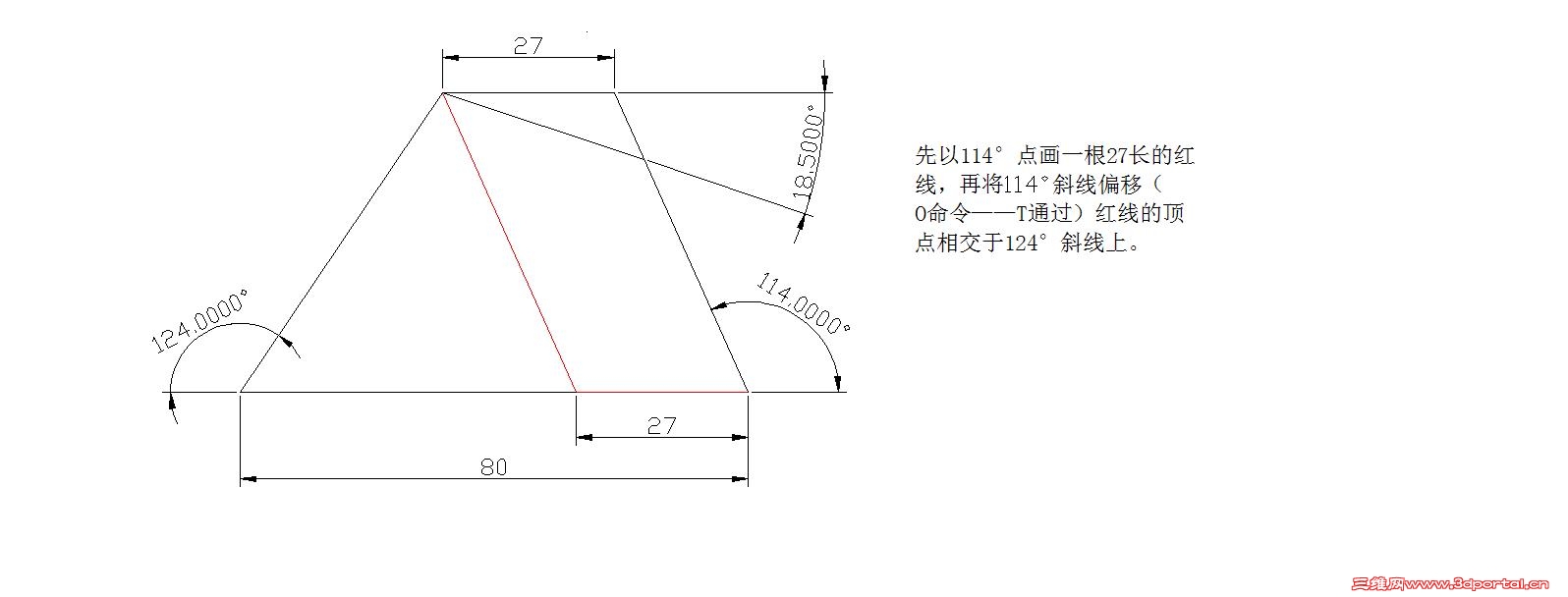

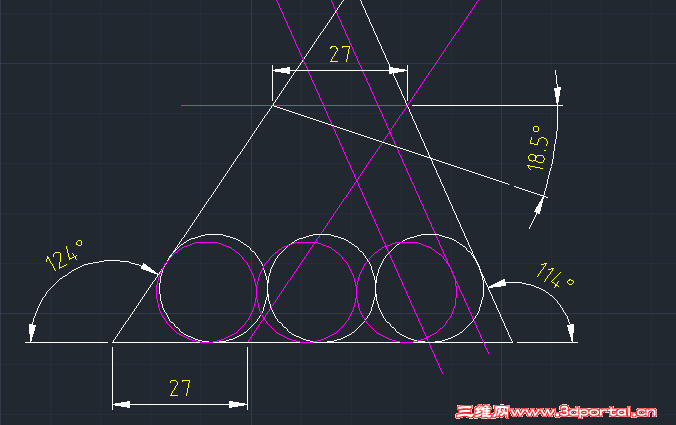

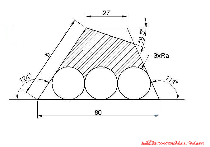

各位,如图  长度为27的直线怎么画出来?想了半天 没方法了& Z8 l' V2 T1 m$ q! \0 @2 d6 O7 |

复制并水平向右移动直线b,距离为27,与右侧斜线相交

发表于 2014-3-24 19:15:57 | 显示全部楼层 来自: 中国北京
. J: H: M( q, b7 s' m
' P/ B7 v2 o8 _3 u$ { Drawing1.jpg
( n+ b0 D( z# I/ I* W( t3 |7 f* v& q, p. r# T+ A
' |# r* w$ ~9 c; v  \; s: y5 |6 O' q$ [8 L, R
2005llnn + 5 技术讨论

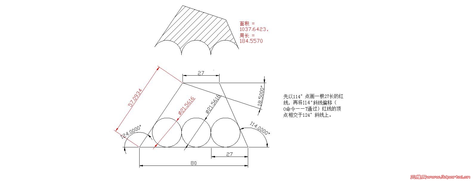

发表于 2014-3-24 22:40:09 | 显示全部楼层 来自: 中国陕西西安
画一下。注意辅助线。
5 E' H0 X3 b3 {, g
: L& K+ F9 n, ^9 N$ S 20140324.PNG
2005llnn + 5 技术讨论

发表于 2014-10-27 20:37:26 | 显示全部楼层 来自: 中国新疆昌吉回族自治州

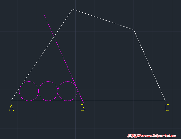

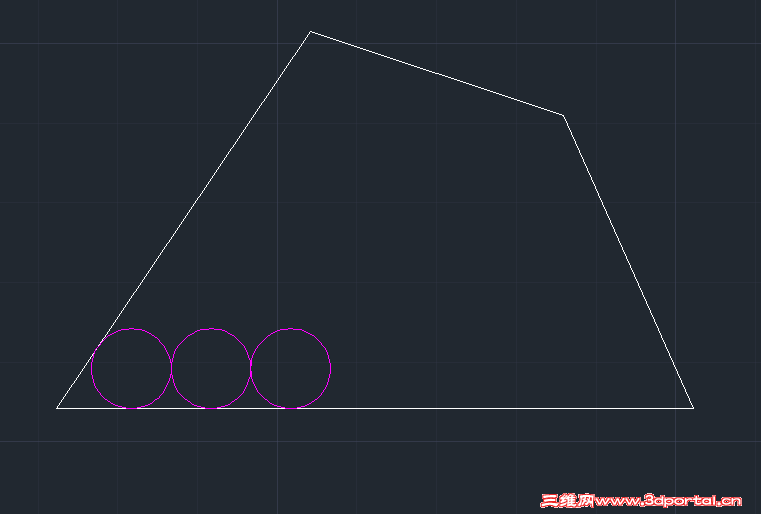

如何画这三个圆??; ]  R5 t0 ]7 C- s9 L. A5 l
发表于 2014-10-27 21:03:15 | 显示全部楼层 来自: 中国陕西西安
渴求11 发表于 2014-10-27 20:37 static/image/common/back.gif5 z8 y0 H( L4 ~9 A0 C- B2 D/ m9 ]
如何画这三个圆??
5 Y! r& i" d, L( ?' m/ {1 ^
1、画3个连续相切的小圆。
9 o, b+ g& t& R; C& @% V9 b  V2 a" f# l( s
& N7 M% ?3 K' i3 j4 U  J4 y9 t+ H, i7 t% K

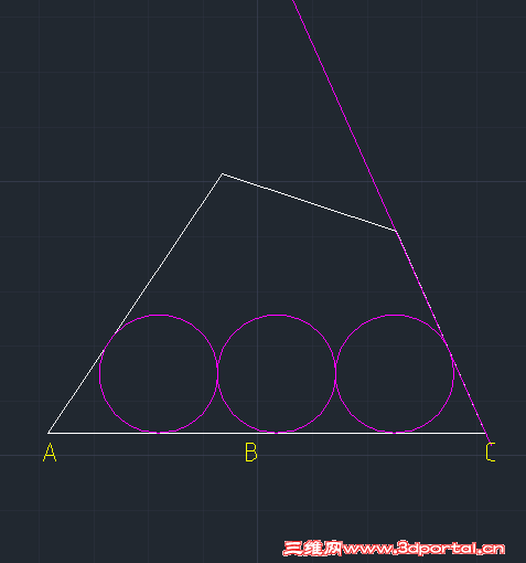

2、画右边线的平行线,与第三小圆相切。
- r- f0 K8 l- ^6 T9 m! y
& e# i9 @) V( h% l) f' }' O 2.PNG 1 u% {; q3 ^5 V
6 F! u5 g7 `1 l  `

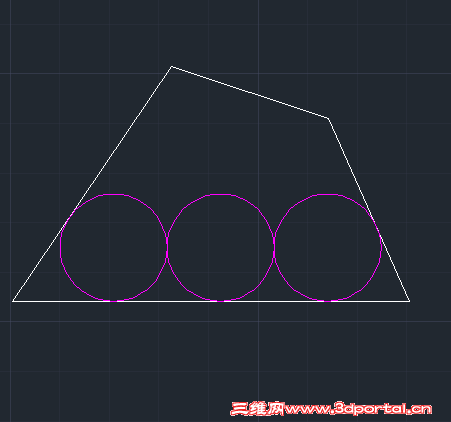

3、参照缩放。
% G( z8 ~2 F! h# nSC---选中三个小圆及平行线---指定基点为A---参照---指定参照长度第一点A---指定第二点B---指定新的长度C
' O& s% ~6 ^& c2 f5 s" n 3.PNG 3 y: Z) S# R, D. j: R# d
1 d9 |4 y; ^( t5 H% T1 c5 c/ a
4、整理图形。
; D5 A0 G# x! s" s8 M/ y, ?. g  v/ M
; v8 E* \+ f: y% `1 |/ ?" f- z 4.PNG
$ m0 v) p( n" X' y$ e
2005llnn + 5 应助
