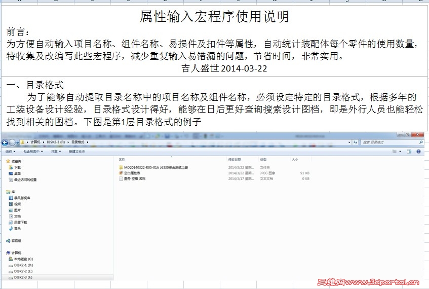

) {7 G0 X  C- L  X+ c        应灯具小翔的要求,总结了自动提取项目名称组件名称自定义属性输入宏程序及易损件和遍历宏使用,效果不错。" p: r. i) h9 Z' \! N  ?
虽然还有值得改进的地方,但本人技术有限,现只能做到此效果。6 G/ }0 ^4 h2 b
       感谢大闷在以前的求助贴所给予的帮助!5 D# l2 Y9 I0 X& C6 g( {3 A2 u
      期待再次得到改进建议和方法。9 |/ J9 t+ x8 k! t& X, K( S* x

就是有点好奇,楼主按你们这种习惯,各组件都放在了带图号的文件夹,难道你们在出总装配图前就已经编好了组件的图号了吗?

大概构思一下有多少组件,一边建模一边新增组件目录,这样比较层次比较清楚,总装配只是各组件的总组合,这样做对电脑的性能要求会低一点。

请教下,是否会做提取文件所在的目录名到属性中的宏?目录名是中文的,也就是项目的中文名称。
