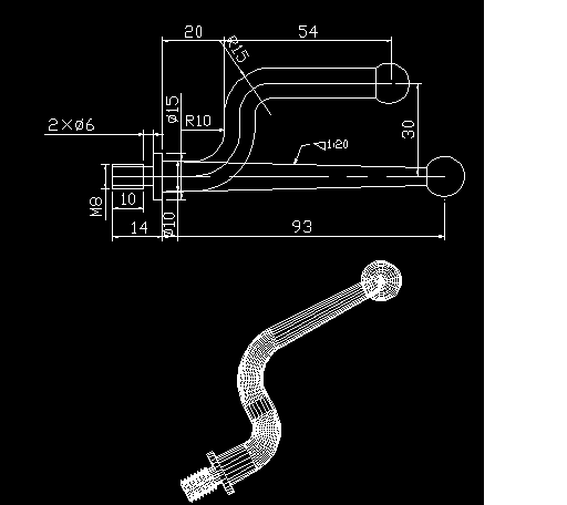

[已答复] 帮我看下这个曲面怎么做啊??
发表于 2006-10-8 13:05:33 | 显示全部楼层 |阅读模式 来自: 中国广东深圳
帮我看下这个图怎么画啊?* j/ a2 q0 W" s

这个图用"直纹曲面"跟"旋转曲面"结合起来就可以完成的,这个两个命令在"曲面"工具栏里算是最基本的命令,如果不懂的话可以按F1,到CAD里面的帮助看一下两个命令的使用.很容易就能懂的.
发表于 2006-10-8 16:10:34 | 显示全部楼层 来自: 中国浙江杭州
怎么我看这平面图和三维图有点出入是不是我会会看呀,( X, f! ~2 S; g7 c6 O9 ~5 O( I. H
请高手指点一下.

 楼主| 发表于 2006-10-9 17:06:59 | 显示全部楼层 来自: 中国广东深圳
能不能说具体的啊!!!!!
能不能说具体的啊!!!!!!
发表于 2006-10-11 19:58:20 | 显示全部楼层 来自: 中国浙江杭州
圆旋转就行了,其余是拉升

发表于 2006-10-22 20:35:57 | 显示全部楼层 来自: 中国广东深圳
6楼 说的也很好呀,这样也可以画出来的
