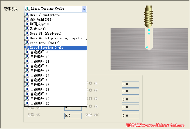

请问 怎么改  可以这样

8 p! y$ _; f' Q; Z* V# K- |谁可以告诉怎么改F为螺距 谢谢
  P0 V* v. M2 _1 l# Z) p) S3 D+ h     PICTH 这个好像不行  {$ O1 g. s- y
发表于 2014-3-25 15:11:49 | 显示全部楼层 来自: 中国上海
你的改为螺距这个程序也没用,M3要换成m29
; H' f+ c  i8 n- e3 _% a6 h9 J+ T% GT1 M6
- K+ K6 Q4 p. f5 rG90G54G90G80G40G94
& ]6 ~2 }' @- U8 x3 RG43H1Z10.5 J+ {+ W' x' S1 w5 E8 S4 G5 h
G95
9 X2 }( p+ W- D1 qM29S1000
0 ^/ t3 r$ x7 z  vG98G84Z-10.R1.F0.5
) Z% a9 c1 Q& {( \  N/ q1 nG94
* i% I! D. G9 A: v" H; _G80
' N3 h8 E. a2 ~: z0 o, ]7 n* \" nM5
6 `& @5 f. a5 {0 _& s- }M9
; Z- D3 j$ A3 _) u5 E5 d+ {/ c9 BG91G28Z06 Q9 I# m& n% ^8 p" R# @) N
M01" @, v+ }8 F( x8 F4 e! m
这个格式才行
发表于 2014-3-25 15:14:25 | 显示全部楼层 来自: 中国上海
这是x6版的在这里有选择的
 楼主| 发表于 2014-3-26 13:05:22 | 显示全部楼层 来自: 中国江苏无锡
我的机床 是三菱系统
